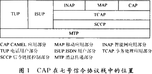

CAP作为应用层协议,与INAP,MAP同属于TCAP的用户,他们在七号信令系统中的位置如图1所示。

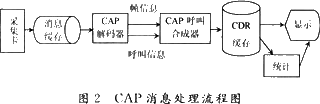

系统分析在用户需求的基础上,采用面向对象的思想对CAP模块具体分析,划分系统的各个部分,明确他们之间的层次关系,然后将各个部分作为一个对象进行功能分析,对每一层次的数据进行加工处理,并向上一层提供必要的支持。根据软件总体架构方案协议消息处理流程如图2所示。
其中,采集卡捕获到的数据首先保存在消息缓存中;解码器从消息缓存中取出消息逐条进行粗略解码,获得每帧数据的帧信息和呼叫信息;这两类信息按照协议类别交给呼叫合成器进行呼叫合成,得到每个协议的CDR集合,保存在CDR缓存中;根据用户需要进行显示和统计。统计功能可以直接面向CDR缓存进行,也可以先将CDR输入数据库,在数据库中进行统计,然后输出统计结果。对于CAP模块,我们主要实现CAP解码器和呼叫合成器的
设计与实现。

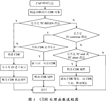

呼叫合成器的主要功能就是根据到达的帧信息和呼叫信息,将帧消息按呼叫归类,即把消息ID加入到相应的CDR记录中,并在呼叫结束时通知CDR缓存。CDR(calldata record)在PSTN中表示呼叫数据记录,现在延伸意思为一个完整的流程,CDR合成是上述功能的基础,对网络中消息按信令流程进行归类,并用索引方式把这些消息联系到一起,然后才便于完成诸如呼叫跟踪和呼损统计等高级功能。CDR合成算法主要是根据一些关键参数进行查找、匹配来确定是否属于同一个消息流程,因此在这个过程中,需要一些临时存储方式来保存没有匹配到的消息,在内存分配上比较复杂,涉及动态分配内存。
移动智能网应用部分(CAP)是在7号信令的SCCP/TCAP之上的,即CAP为TCAP的用户(也称TC用户),直接与TCAP的成分子层相连。CAP使用TCAP所提供的TC请求原语将要发送的CAP消息传送至TCAP成分子层,然后再通过TCAP的事物处理子层、SCCP以及MTP将消息发到对端,或者使用TCAP所提供的指示原语接收对端发来的CAP消息。
TCAP有两个重要概念:对话和操作。在网络中一对节点之间使用TCAP进行的所有通信都被结构化为对话。例如,为处理一个智能呼叫而在SSP和SCP之间进行的所有通信可构成一个对话。在对话过程中交换的信息元素称为操作,CAP协议的消息即存放在这些信息元素中传输。操作由源TC用户调用,请求目的地TC用户执行该操作指定的动作。在这个过程中,每个成份处理TC原语均带有一个事务ID(也称对话ID),成份子层收到此原语后,就将收到的对话ID与其相同的所有成份分配给这一对话。因此,我们在CAP的CDR过程中,以Transac-tionID作为关键字CDR ID在数据结构中进行查找,匹配,确定惟一的CDR流程。TransactionID又分源事务ID和目的事务ID,分别存在于不同的TC原语中。
在呼叫合成实现中,最主要有两个方法:
(1)设定CDR缓存的方法void SetCdrBuffer(CAPCDR BUF*pBuf):其中CAP CDR BUF是包含CCapCDR的CDR缓存模板类,此函数指定了CDR记录缓存的位置。
(2)CDR处理函数:void Handle(const CallInfoCap&CapInfo,const NgnPktInfo& PktInfo)。他是进行呼叫合成的核心,也是设计的关键。他有两个参数,分别是该协议呼叫信息和数据帧信息。其基本流程如图4所示。
其中,判断某CDR是否已缓存,通知CDR缓存该CDR已结束和向缓存中添加新的CDR都需要调用CDR缓存模板类的方法,对于CAP协议的CDR子类:CCapCDR,声明一个CAP CDR缓存类型方法如下:ty-pedef CCallBufCAP CDR BUF。
