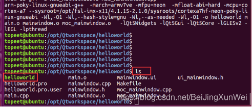

2 命令行编译QT程序
(1)首先我们使用命令“cd /opt/Qtworkspace/helloworld/”进入工程目录。如图 2.1:
(2)然后我们使用命令
“source /opt/fsl-imx-x11/4.1.15-2.1.0/environment-setup-cortexa7hf-neon-poky-linux-gnueabi”,添加编译器等环境变量。如图 2.2:
(3)然后使用命令“arm-poky-linux-gnueabi-g++ --version”即可看到添加进来的编译器。如图 2.3:
(4)接着我们使用命令“qmake”,生成Makefile文件。如图 2.4:
(5)接下来使用命令“make”,即可编译程序。如图 2.5:
(6)等待编译完成,使用命令“ls”即可看到生成的qt程序helloworld。如图 2.6:
