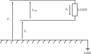

2 差模和共模信号
我们研究简单的两线电缆,在它的终端接有负载阻抗。每一线对地的电压用符号V1和V2来表示。差模信号分量是VDIFF,共模信号分量是VCOM,电缆和地之间存在的寄生电容是Cp。其电路如图1所示,其波形如图2所示。
2.1差模信号
纯差模信号是:V1=-V2(1)
大小相等,相位差是180°
VDIFF=V1-V2(2)
因为V1和V2对地是对称的,所以地线上没有电流流过。所有的差模电流(IDIFF)全流过负载。

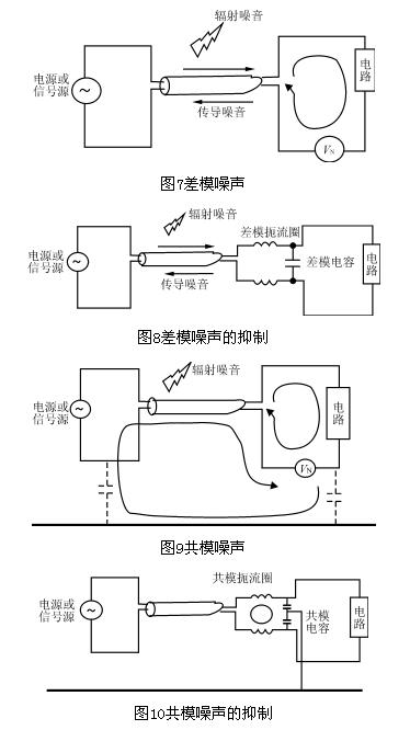

3.3电缆线上产生的共模、差模噪音及其EMC
电子设备中电缆线上的噪音有从电源电缆和信号电缆上产生的辐射噪音和传导噪音两大类。这两大类中又分为共模噪音和差模噪音两种[1]。
差模传导噪音是电子设备内部噪音电压产生的与信号电流或电源电流相同路径的噪音电流,如图7所示。减小这种噪音的方法是在信号线和电源线上串联差模扼流圈、并联电容或用电容和电感组成低通滤波器,来减小高频的噪音,如图8所示。
差模辐射噪音是图7电缆中的信号电流环路所产生的辐射。这种噪音产生的电场强度与电缆到观测点的距
离成反比,与频率的平方成正比,与电流和电流环路的面积成正比。因此,减小这种辐射的方法是在信号输入端加LC低通滤波器阻止噪音电流流进电缆;使用屏蔽电缆或扁平电缆,在相邻的导线中传输回流电流和信号电流,使环路面积减小。
共模传导噪音是在设备内噪音电压的驱动下,经过大地与设备之间的寄生电容,在大地与电缆之间流动的噪音电流产生的,如图9所示。减小共模传导噪音的方法是在信号线或电源线中串联共模扼流圈、在地与导线之间并联电容器、组成LC滤波器进行滤波,滤去共模传导噪声。其电路如图10所示。共模扼流圈是将电源线的零线和火线(或回流线和信号线)同方向绕在铁氧体磁芯上构成的,它对线间流动的差模信号电流和电源电流阻抗很小,而对两根导线与地之间流过的共模电流阻抗则很大。
共模辐射噪音是由于电缆端口上有共模电压,在其驱动下,从大地到电缆之间有共模电流流动而产生的。辐射的电场强度与电缆到观测点的距离成反比,(当电缆长度比电流的波长短时)与频率和电缆的长度成正比。减小这种辐射的方法有:通过在线路板上使用地线面来降低地线阻抗,在电缆的端口处使用LC低通滤波器或共模扼流圈。另外,尽量缩短电缆的长度和使用屏蔽电缆也能减小辐射。

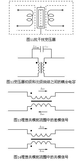

在有些电路中也可接入图11所示的抗干扰变压器来防止差模和共模噪音。
4 变压器与噪音传导
理想变压器理论上是完美的电路元件,它能用完美的磁耦合在初级和次级绕组之间传送电能。理想变压器只能传送交变的差模电流。它不能传送共模电流,因为共模电流在变压器绕组两端的电位差为零,不能在变压器绕组上产生磁场。
实际变压器初级和次级绕组之间有一个很小但不等于零的耦合电容CWW,见图12。这个电容是绕组之间存在非电介质和物理间隙所产生的。增加绕组之间的空隙和用低介电常数的材料填满绕组之间的空间就能减小绕组之间电容的数值。
电容Cww为共模电流提供一条穿过变压器的通道,其阻抗是由电容量的大小和信号频率来决定的。

5.1理想共模扼流圈对差模信号的效应
差模电流以相反的方向流过共模扼流圈的绕阻,建立大小相等,极性相反的磁场,它能使输出相互抵消,见图13。这就使共模扼流圈对差模信号的阻抗为零。差模信号能不受阻地通过共模扼流圈。
5.2理想共模扼流圈对共模信号的效应
共模电流以相同的方向流过共模扼流圈绕组的每一边,见图14,它建立大小相等相位相同的相加磁场。这一结果就使共模扼流圈对共模信号呈现高阻抗,使通过共模扼流圈的共模电流大大地减弱。实际减弱量(或共模抑制量)取决于共模扼流圈阻抗和负载阻抗大小之比。

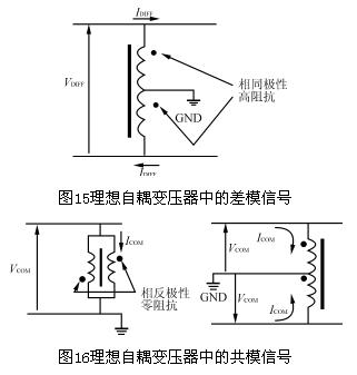

6 有中心抽头的自耦变压器
自耦变压器是以定向电流传递方式实现能量传输的。对于理想的自耦变压器[2],不考虑实际或多或少存在的杂散阻抗(Cww,DCR,Cp等)的影响。这样的假设是合理的,因为一个好的自耦变压器设计,它的杂散阻抗和电路的源阻抗、负载阻抗相比是可以忽略的。
6.1理想自耦变压器对差模信号的效应
从差模信号看,有中心抽头的自耦变压器是两个在相位上相同的对分绕组,见图15。这就意味差模电流在其中所形成的磁场,会使其对差模电流呈现高阻抗。相当于对差模信号并联了一个高阻值的阻抗,它对差模信号的大小没有影响。
6.2理想自耦变压器对共模信号的效应
从共模信号看,有中心抽头的自耦变压器是两个在相位上相反的对分绕组,见图16。这就意味共模电流在其中会形成大小相等相位相反的磁场,这一磁场会使共模电流的输出互相抵消。对共模信号呈现零阻抗效应,使共模信号直接短路到地。

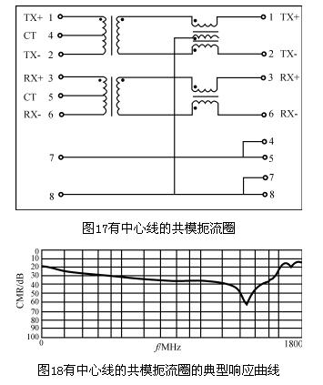

7.4采用有中心线的共模扼流圈
减少和改善噪音的另一种方法,特别是对高频段,是在传输频道上用有中心线的共模扼流圈,如图17所示。
共模扼流圈的耦合电容对中心线的每一边是对称的。变压器的次级具有分路,这分路有助于变压器的次级绕组的分布电容更好地控制传输频道上的返回损耗。它还可以在高频段提供一阻尼的下凹,其频率范围出现在(700~900)MHz之间,这个范围也可以进行控制,典型的响应曲线见图18。
