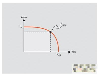

开路电压(Voc)――电流为零时的电池电压。
短路电流(Isc)――负载电阻为零时的电池电流。
电池的最大功率输出(Pmax)――电池产生最大功率时的电压和电流点。I-V 曲线上的 Pmax 点通常指最大功率点(MPP)。
Pmax 电压(Vmax)――Pmax 时的电池电压。
Pmax 电流(Imax)――Pmax 时的电池电流。
器件的转换效率(η)――在太阳能电池连接至电路时,转换(从光能转换为电能)和收集的功率百分比。η 的计算方法为:最大功率点 Pmax 除以标准测试条件(STC)下的输入光辐照度(E,单位:W/m2)和太阳能电池表面积(Ac,单位:平方米)。
·占空因数(FF)――最大功率点 Pmax 除以开路电压(Voc)和短路电流(Isc)
·电池二极管性能
·电池串联电阻
·电池并联电阻
图 1:太阳能电池的电流电压曲线图

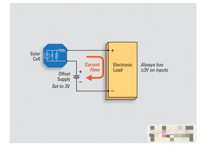

许多电子负载具有工作电压下限,因为大部分电子负载以 FET 为基础设计。要正确地传导电流,FET 需要一个流经 FET 的最小电压,意味着负载的 + 和 – 输入端点间有一个最小工作电压。通常,电子负载的最小输入电压为 2 到 3 W。为电子负载串联一个直流电源可以消除这个限制。参见图 3,用于为电子负载提供补偿电压的直流电源称为补偿电源。通常,补偿电源设为 3 V,以确保满足电子负载的最小电压需求。直流电源的电压不会对太阳能电池产生影响。直流电源是一个浮置器件,最多会将太阳能电池偏置 3 V。
图 3:配置用于太阳能电池测试的电子负载和补偿电源
·电池二极管性能
·电池串联电阻
·电池并联电阻
图 1:太阳能电池的电流电压曲线图
