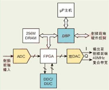

SDR是一种利用软件来调制和解调无线电信号的无线通信系统。良好的经济性是SDR获得广泛使用的驱动力。相比传统的模拟设计,这类系统能够以更低的成本获得很高的灵活性。图1给出了一个SDR系统的实例。

图1:一个软件定义无线电系统示例图。
