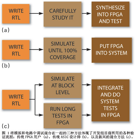

根据与FPGA厂商和用户的讨论,我们可以看到对模拟和仿真(图1)混合验证流程大家基本达成一致意见。这种流程首先对设计开始元件块级的模拟——不是传统上ASIC所用的那种穷举式的力求完美的模拟,而更像是对实际情况进行检查。其目标是验证元件块可用、引脚工作基本正确、在实验环境中可满足FPGA 的时序需要。
在此阶段,很多开发组将某个版本的块转入FPGA并开始更为彻底的电路中测试。如果此电路块(如视频编解器)需要很长的高速数据流来验证功能或是包括高速I/O功能,则该方法尤为常见。在其他情况下,继续对块进行模拟工作,直到所有问题都经过验证,可以进行集成为止。
根据大家的一致意见,当开发组开始将块集成时——建立试验系统时——FPGA 才真正被更多人使用。这里,可能就是因为设计太大才无法进行快速模拟,或是对于已知可正常工作的块,在FPGA上解决集成问题可能要比在模拟器上效率更高点。
但是,根据大家的意见,从模拟转到仿真并不是单步的可逆步骤。正如软件开发中并行进行模拟一样,模拟工作在系统仿真期间也在继续。多数开发组利用FPGA 仿真捕捉和隔离缺陷,然后将其送回模拟组诊断。在FPGA上做详细诊断是非常痛苦的工作。
