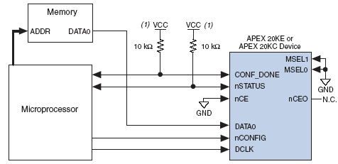

Altera SRAM工艺的FPGA配置方式主要分为两大类:主动配置和被动配置。主动配置方式由PLD器件引导配置操作过程,它控制着外部存储器和初始化过程;而被动配置方式则由外部计算机或控制器控制配置过程。根据数据线的多少又可以将PLD器件配置方式分为并行配置和串行配置两大类。下面以ALTERA APEX20KC系列器件为例,介绍两种在微处理器系统里连接简单且使用方便的配置方式:被动串行配置和被动并行异步配置。
2 被动串行配置(PS)
被动串行配置的主要配置引脚如下:
nSTATUS:命令状态下为器件的状态输出。加电后,FPGA立即驱动该引脚到低电位,然后在5μs内释放它。NSTATUS经过10kΩ电阻上拉到Vcc,如果配置中发生错误,FPGA将其拉低。在配置或者初始化时,若配置电路将nSTATUS拉低,FPGA进入错误状态。
NCONFIG:配置控制输入。低电位使器件复位,由低到高的电位跳变启动配置。
CONF_DONF:双向漏极开路;在配置前和配置期间为状态输出,FPGA将其驱动为低。所有配置数据无错误接收并且初始化时钟周期开始后,FPGA将其置为三态,由于有上拉电阻,所以将其变为高电平,表示配置成功。在配置结束且初始化开始时,CONF_DONE为状态输入:若配置电路驱动该管脚到低,则推迟初始化工作;输入高电位则引导器件执行初始化过程并进入用户状态。
DCLK:时钟输入,为外部数据源提供时钟。
nCE:FPGA器件使能输入。nCE为低时,使能配置过程。单片配置时,nCE必须始终为低。
nCEO:输出(专用于多片器件)。FPGA配置完成后,输出为低。在多片级联配置时,驱动下一片的nCE端。
DATA0:数据输入,在DATA0引脚上的一位配置数据。
PORSEL:专用输入,用来设置上电复位(POR)的延时时间。
nIO_PULLUP:输入。低电平时,在配置前和配置期间使能内部弱的上拉电阻,将用户管脚拉至VCCIO。
几乎所有ALTERA FPGA器件都支持被动串行配置。被动串行配置的是序图如图1所示,在这种配置方式中没有握手信号,配置时钟的工作频率必须在器件允许的范围,最低频率没有限制。为了开始配置,配置管脚和JTAG管脚所在的bank的VCCINT、VCCIO必需供电。FPGA上电后进入复位状态。nCONFIG被置为低电平,使FPGA进入复位状态;nCONFIG由低到高的电位跳变启动配置过程。整个配置包括三个阶段:复位、配置和初始化。当nSTATUS或者nCONFIG为低电平时,器件脱离复位状态,并且释放漏极开路的nSTATUS管脚。在nSTATUS释放后,被外部电阻拉高,这时nSTATUS和nCONFIG同时为高电平,FPGA准备接收配置数据,配置阶段开始。在串行配置过程中,FPGA在DCLK上升沿锁存DATA0引脚上的数据。成功接收到所有数据后,释放CONF_DONE引脚,并被外部电阻拉高。CONF_DONE由低到高的转变标志配置结束,初始化开始。此后,DCLK必须提供几个周期的时钟(具体周期数据与DCLK的频率有关),确保目标芯片被正确初始化。初始化完成后,FPGA进入用户工作模式。如果使用了可选的INIT_DONE信号,在初始化结束后,INIT_DONE被释放,且被外部电阻拉高,这时进入用户模式。DCLK、DATA、DATA0配置后不能三态,可置高或者置低。
在配置过程中,一旦出现错误,FPGA将nSTATUS拉低。系统可以实时监测,当识别到这个信号后,重新启动配置过程。NCONFIG由高变低,再变高可以重新进行配置。一旦nCONFIG被置低,nSTATUS和CONF_DONE也将被FPGA置低。当nSTATUS和nCONFIG同时为高电平时,配置开始。
图2是采用微处理器的FPGA被动串行配置方案的简化电路图。配置过程为:由微处理器将nCONFIG置低再置高来初始化配置;检测到nSTATUS变高后,就将配置数据和移位时钟分别送到DATA0和DCLK管脚;送完配置数据后,检测CONF_DONE是否变高,若未变高,说明配置失败,应该重新启动配置过程。在检测CONF_DONE变高后,根据器件的定时参数再送一定数量的时钟到DCLK管脚;待FPGA初始化完毕后进入用户模式。如果单片机具有同步串口,DATA0、DCLK使用同步串口的串行数据输出和时钟输出,这时只需要简单把数据字节或字锁存到发送缓冲器就可以了。在使用普通I/O线输出数据时,每输出1个比特,就要将DCLK置低再置高产生一个上升沿。它比ALTERA公司手册给出的电路连接图更有效地使用了存储器。

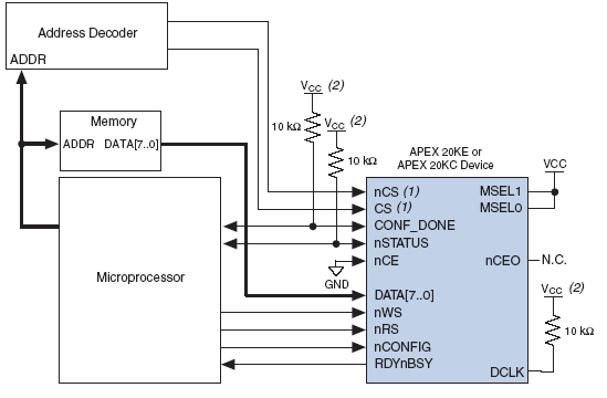

如同被动串行配置一样,被动并行异步配置也包括三个阶段:复位、配置和初始化。被动并行异步配置电路图如图3所示。当nSTATUS或者nCONFIG为低电平时,器件处于复位状态。微处理器在nCONFIG管脚产生一个由低到高的跳变启动FPGA的配置。当nCONFIG变高后,器件脱离复位状态,并且释放漏极开路的nSTATUS管脚,FPGA准备接收配置数据,配置阶段开始。在配置阶段,微处理器FPGA当作存储器,进行写操作,即微处理器先使片选有效,然后把8比特数据送到Data[0:7]管脚上,并配置管脚RDYnBSY到低电平,表示FPGA正忙于处理配置数据,微处理器可执行其它功能。在RDYnBSY低电平期间,FPGA使用内部振荡器时钟处理配置数据。当FPGA准备接收下一字节的配置数据时,它驱动RDYnBSY到高电平。微处理器检测到这一高电平,便送下一字节数据到配置管脚。为了节省一根用来检测RDYnBSY的I/O线,可采用读存储器的方法读FPGA,其中nRS为存储器读信号,在nRS有效期间,RDYnBSY信号被送到数据线D7上。也可以不检测RDYnBSY,也不读FPGA,简单地等待延时tBUSY(max)+tRDY2WS+tW2SB之后就写下一个配置数据字节。FPGA每处理一字节配置数据后,若发现错误就会将nSTATUS拉低,暗示配置出错。微处理器可以检测这一错误,并重新进行配置。如同被动串行配置一样,FPGA在正确接收所有配置数据后,将释放CONF_DONE信号,于是该管脚被外部上拉电阻拉高,表示配置结束,初始化开始。
