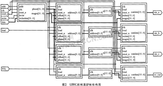

UPFC控制器的IP核主要由以下6个模块构成:设置正弦波幅值和相位模块,正弦波寻址模块,正弦波数据查找模块,正弦幅值计算模块,三角波寻址模块和三角波数据查找模块。图2是利用uartus工具对其进行综合后的RTL整体结构图。

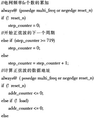

要使输出的正弦波的频率跟电网频率fe保持一致,可通过锁相环PLL把电网频率fe倍频720倍后作为正弦波输出的激励信号feq。虽然Altera的Cyclone系列也带有PLL,但是它的PLL功能非常有限。由于它只能对固定频率信号进行一定的倍频,而不能对变化的频率信号在一定范围内任意倍频。所以必须用模拟锁相环PLL把电网频率fe倍频后作为UPFC控制器IP核的multi_freq输入信号。当电网频率fe的第一个上升沿到来时,load为高电平,此后UPFC控制器IP核开始计算正弦波的地址。正弦波的地址等于电网频率fe个数的累加值与相位寄存器、相位偏移参数之和。下面为其实现的伪代码:

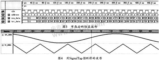

使用Quartus5.1对UPFC控制器IP核的Verilog程序进行综合时,可选用Altera公司的CycloneIIEP2C35评估板。该板有33216个逻辑单元,105个M4k存储模块,35个18×18乘法单元,4个PLL和475个I/O脚。UPFC控制器IP核在Quartus 中编译通过,即可利用波形编辑器对其进行功能仿真。图3是其功能仿真波形。实际上,Quartus提供有嵌入式逻辑分析仪SignalTap II,可以对输出信号进行实时测试。在实际监测中,通过SignalTap II可将测得的样本信号暂存于目标器件的嵌入式RAM中,然后通过器件的JTAG端口和USB Blaster下载线将采得的信息传出,并送入主机进行分析。图4为UPFC控制器IP核输出的实际波形图。
