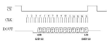

让我们重新来看一下LSB的定义。考虑一个12位串行转换器,它会输出由1或0组成的12位数串。通常,转换器首先送出的是最高有效位(MSB)(即LSB + 11)。有些转换器也会先送出LSB。在下面的讨论中,我们假设先送出的是MSB(如图1所示),然后依次送出MSB-1 (即 LSB + 10)和MSB -2(即LSB + 9)并依次类推。转换器最终送出MSB -11(即LSB)作为位串的末位。
LSB这一术语有着特定的含义,它表示的是数字流中的最后一位,也表示组成满量程输入范围的最小单位。对于12位转换器来说,LSB的值相当于模拟信号满量程输入范围除以212 或 4,096的商。如果用真实的数字来表示的话,对于满量程输入范围为4.096V的情况,一个12位转换器对应的LSB大小为1mV。但是,将LSB定义为4096个可能编码中的一个编码对于我们的理解是有好处的。
