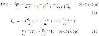

设基于电流模式n阶低通、高通、带通滤波器的传递函数的一般表达式为:
根据梅森信号流图思想,式(4)可由n条反馈通路和1条前向通路构成,并得信号流图如图2所示。

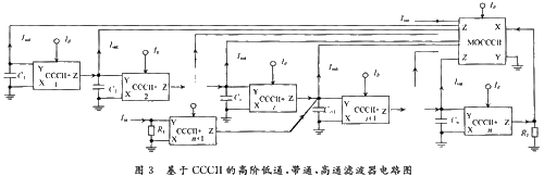

根据信号流图,可利用CCCII实现积分器和比例放大器,用MOCCCII多端输出实现反馈,形成电路,如图3所示。
为了实现MOCCCII的反馈作用,必须设计R2,使得R2等于MOCCCII的寄生电阻Rx0,即:
R2=Rx0
第n+1个CCCII的作用是实现比例放大,通过调节R1和其寄生电阻Rx的比值,可实现对增益的调节。当bi=ai时,图3中的Iin可直接连接至CCCII的输入端。
对比式(3)与图3,不难看出有下列参数关系:
其中:Rxj为第j个CCCII X端的寄生电阻。
从式(3)可以看出,适当选择电流输入端,能实现不同功能的滤波器。
(1) 低通:取i=0,即电流从第一个CCCII输入端输入。
(2) 高通:取i=n,即电流从MOCCCII的输入端输入。
(3) 带通:当n为偶数时,取i=n/2;当n为奇数时,取i=(n±1)/2,即电流从第i+1个CCCII输入端输入。

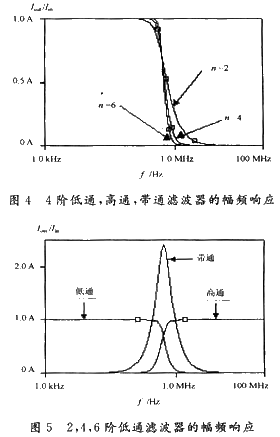

3 设计实例与计算机仿真
为说明本文所提方法的可行性,对最平坦型Butter-worth截止频率为500 kHz的4阶低通、高通、带通滤波器进行设计。经分析取R1=R2=Rx1=Rx2=Rx3=Rx4=Rx0=1 kΩ,C1=832.169 7 pF,G2=416.1011 pF,C3=243.751 7 pF,G4=121.879 6 pF,其仿真结果如图4所示。
作者还对该电路的2,4,6阶截止频率为500 kHz的巴特沃兹低通滤波器进行了PSpice仿真,结果如图5所示,由此可以看出,随着阶数的增高,过渡带减小,幅频特性越好。
