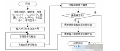

3.3 BP网络学习流程图
BP网络的学习流程如图2所示。
图3 BP网络训练过程及算法流程

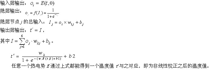

这样很容易可以得出t? - E关系:

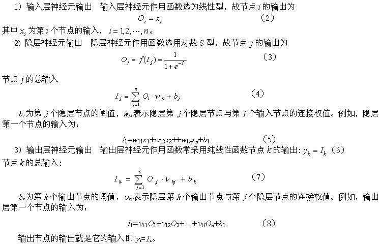

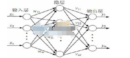

3 基于BP网络进行热电偶的非线性校正
3.1 BP神经网络结构简介
BP神经网络一般采用三层(输入层、隐层、输出层)网络结构,如图2所示。网络中隐层节点和输出节点(神经元)的输入为前一层网络输出的加权和。
图2 BP网络结构

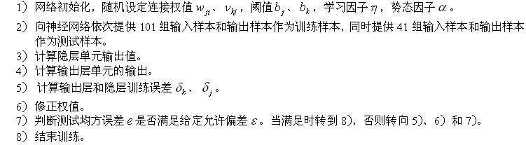

3.3 BP网络学习流程图
BP网络的学习流程如图2所示。
图3 BP网络训练过程及算法流程

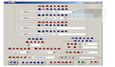

3.4 神经网络训练仪介绍
本文神经网络训练仪,进行热电偶的非线性校正。图4为BP神经网络训练仪面板,这个训练仪采用虚拟仪器编程语言CVI进行编写。
图4 BP神经网络训练仪面板

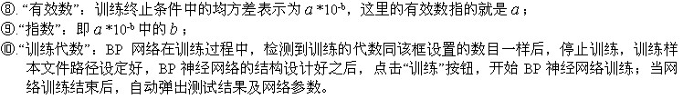

BP网络训练仪的面板上具有以下几个模块:
模块1-训练样本文件路径:
①.输入样本文件路径”:在该文本框中输入训练样本的输入样本文件的路径。
②。“输出样本文件路径”:在该文本框中输入训练样本的期望输出样本文件的路径。
模块2-测试样本文件路径:
③。“输入样本文件路径”:在该文本框中输入测试样本中输入样本文件的路径。
④。“输出样本文件路径”:在该文本框中输入测试样本中期望输出样本文件的路径。
模块3-网络结构:
⑤。“隐层节点数”:设置BP网络隐层神经元数量;
⑥。“隐层响应函数”:选择BP网络隐层神经元的响应函数;
⑦。“输出层响应函数”:选择BP网络输出层神经元的响应函数;
模块4-训练条件:
3.5 BP网络训练
1) 网络结构参数的初始化:隐层节点数选为6,隐层响应函数选为对数型sig函数,即logsig,输出层响应函数选为纯线性函数,即purelin。
2) 网络训练参数的设置:训练开始前,分别输入训练样本文件和测试样本文件的路径,训练终止条件选为训练代数为1000。
3) 网络训练:点击网络训练按钮“训练”,训练多次,并记录每次的测试均方差,以测试均方差最小的一组网络参数作为训练的最终结果,实验中记录的最小测试均方差为0.03963582。训练所得到的权值 和阈值 就是BP网络训练的结果。

这样很容易可以得出t? - E关系:

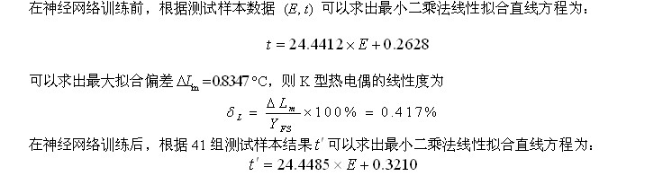

2) 非线性校正分析:用41组测试样本数据对建好的BP网络模型进行了测试,测试结果如表1所示。
表1理论温度值与测试结果温度值
表中的理论值是分度表中的温度值。
可以求出最大拟合偏差
℃,则线性度为
,具体线性度比较如表2所示。
表2 神经网络训练前后性能比较
从以上结果可以看出,经过神经网络训练,热电偶在0“200℃测温范围内的非线性得到了明显改善。
