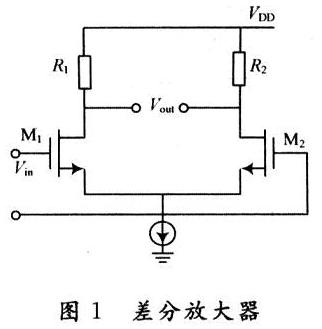

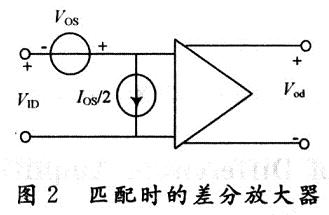

如图1所示,当Vin=0,且完全对称,Vout=0,但在失配存在的情况下,Vout≠0。对于差分放大器来说,不匹配效应对直流性能的影响主要在两个方面:输人失调电压和输入失调电流,这两个参量描述了差分放大器中直流性能的一些输入参考效应。如图2所示,一个匹配的放大器的直流特性和一个失调电压源串联在输入端、失调电流源并联在输入端的时理想放大器的直流特性完全一致。只有当这两个参量都存在的情况下,失调模型才是正确的。

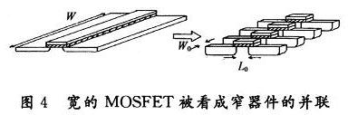

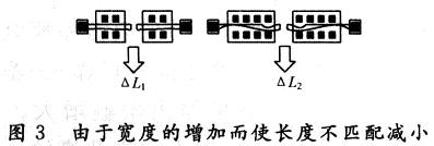

1/2μCoxW/L(VGS-VTH)2。对于两个标称相同的晶体管,μ,Cox,W,L以及VTH之间的失配导致了漏极电流的失配(VGS固定)或栅源电压的失配(漏极电流固定)。直观上可以认为,随着W与L的增加,他们的相对失配,△W/W与△L/L会分别减小,也就是越大的器件表现出越小的失配。一个更重要的观察结果是,随着晶体管面积(W/L)的增加,所有的失配都减小。例如,增大W会使△W/W与△L/L都减小。这是因为随着WL,的增加,随机变化经历更大的“求平均”过程,因此其幅值下降了。对于图3所示的情况,有△L2<△L1。这是因为,如果该器件被看成许多小晶体管的并联,如图3所示,若每一个宽度为W0,那么可以得出等效长度为:
式中:△L0是宽为W0的晶体管长度变化的统计值。等式表明,对于给定的W0,随着n的增加,Leq的变化减小,如图4所示。

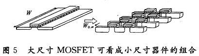

上述结论也可以扩展到其他器件参数。例如,假定:器件面积增加,μCox与VTH有更小的失配。如图5所示,理由是,大尺寸晶体管可以分解为宽长分别为W0和L0小单元晶体管的串并联。其中,每个单元都呈现出(μCox)j与VTHj。对于给定的W0与L0,μCox与VTH经历更大的平均过程,致使大尺寸晶体管之间的失配更小。

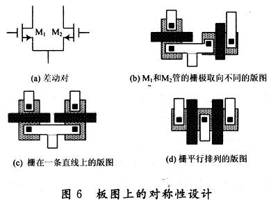

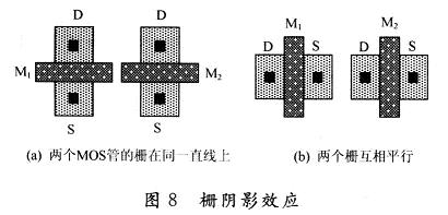

如图6(a)所示,如果两个MOS管按图6(b)那样沿不同方法放置,由于在光刻及圆片加工的许多步骤中沿不同轴向的特性大不一样,就会产生很大失配。因而图6(c)和(d)的方案更合理一些。这两者的选择是由一种称作“栅阴影”的细微效应决定的。

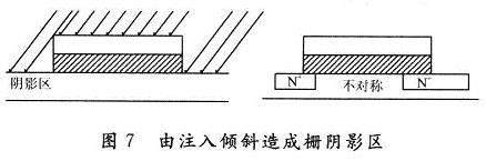

如图7(b)所示,为了避免沟道效应,通常在源一漏离子注入时把注入方向(或圆片方向)倾斜7°左右,这样栅极多晶硅就会阻挡一部份离子,形成阴影区。结果,在源区或漏区就有一条窄区,它接收的注入较小,因而在注入退火之后,使源区和漏区边缘的扩散产生了细微的不对称。
图7(a)给出考虑有栅阴影存在时的结构图,在图中,如果阴影区出现在源区(或漏区),那么这两个器件不会因阴影导致不对称。在图中,即使标出了这两个管子在阴影区的源(或漏)极,这两个MOS管也不一样,这是因为M1管源区的右边是M2管,而M2管源区的右边是场氧。同样,M1和M2左边的结构也不一样。就是说在制造过程中,M1和M2周围的工艺步骤不一致。因此图8所示的结构更好。

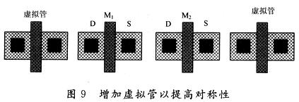

图8所示结构固有的不对称性可以通过在晶体管两边加两个虚拟MOS管的方法加以改进,因为这可以使M1和M2管周围的环境几乎相同,如图9所示。

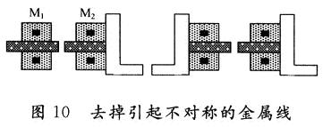

同时,在对称轴的两边保持相同环境也很重要。例如,在版图中,只有一个MOS管旁边有一条无关的金属线通过,这会降低对称性,增大M1和M2之间的失配。在这种情况下,也可以在另一边放置一条相同的金属线(见图10),最好的办法就是去掉引起不对称的金属线。

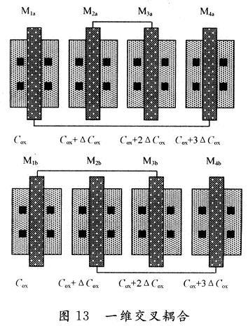

线性梯度效应,也可像图12所示,通过“一维”交叉耦合的办法得到抑制。这里,所有四个宽度为50%的晶体管一字排开,M1和M2可由相邻两个晶体管与相距最远的两个晶体管分别相连构成,也可由两组相间隔的晶体管分别相连构成。

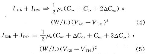

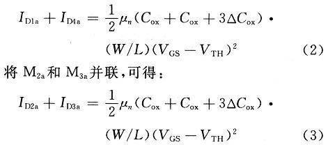

为分析该结构中的梯度效应,假设每两个相邻的半宽晶体管之间的栅氧电容变化为△Cox。将M1a和M4a并联,得到:
因此,这种类型的交叉耦合抵消了梯度效应的影响。若用图13所示的组合可得:
式(4)和式(5)显示,图13所示的方法消除误差的能力较差。
