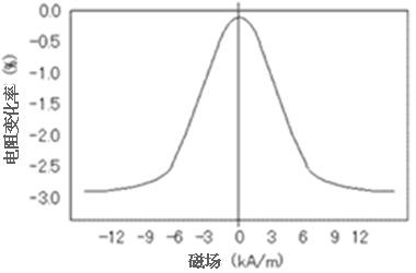

  AMR单体是用镍和铁等制成的强磁性金属合金。一般采用硅(Si)制成,当遇到施加的电流方向垂直的磁场时,阻抗值发生变化。这个现象就称为磁阻效应,特性如图1所示。它以0(零)H为轴,正负两侧对称的特性,因此是不区别磁铁的N极和S极的两极检测。
  图1:AMR单体的特性

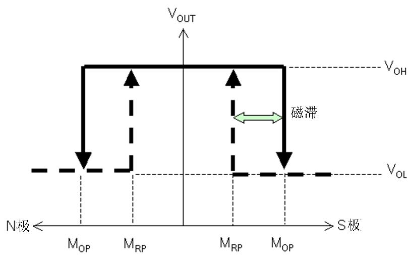

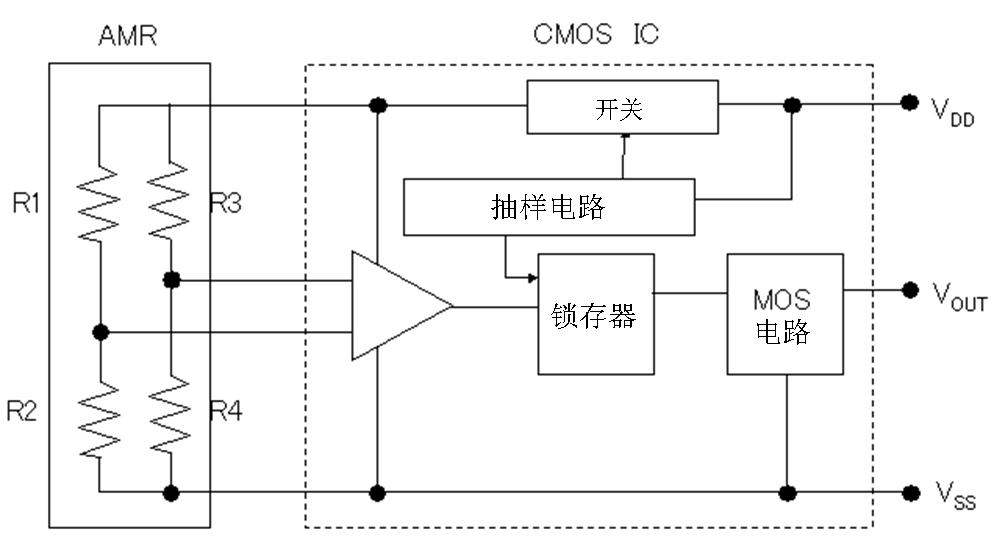

  图2为AS系列的外观形状。除了业界标准的SOT23(2.9×2.8×1.2mm),SON4(2.0×2.1×0.6mm)之外,加上超小型的XSON (1.2×1.2×0.4mm),共3种规格,可根据实际空间组合选择。表1是AS系列的代表产品AS-M15TA-R的规格一览表,其中最重要的是工作磁场。工作磁场是指输出信号改变的磁场,为了防止跳跃现象(“高”和“低”在阈值附近反复出现的现象),具有磁滞区间,如图3所示。除了标准特性外,还具有灵敏度可变,工作电压的扩大可变等特性。详细的规格标准就不在此详述。图4是为了减少消耗电流进行的抽样测定的说明简图。

  图3:电磁变换特性
  图4:AS系列的示意图

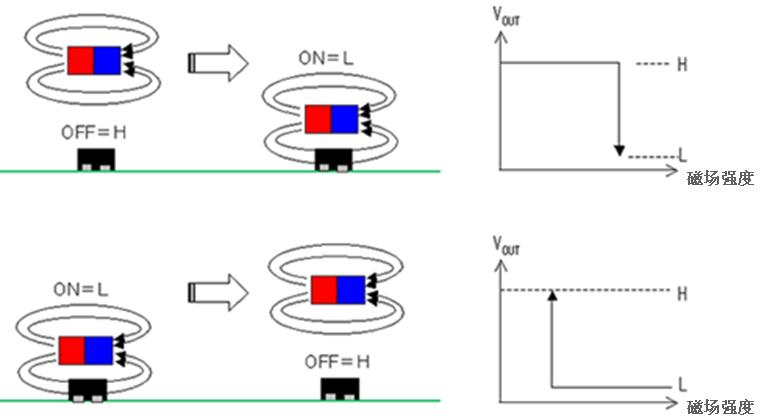

  AS系列能够通过磁铁和传感器之间的距离改变来检测出磁通密度的变化,控制传感器输出信号的开关 (高(H)低(L)),如图5所示。当磁铁接近传感器,使磁场的强度变大,则传感器的输出就会由“高”变“低”,反之则由“低”变“高”。
  图5:AS系列的工作

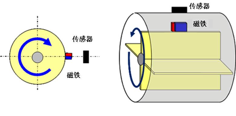

  通过让传感器靠近和远离磁铁来控制电路的方法,较为普遍的就是使用在盖或门的开关部分,比较容易想象。若在磁铁上安装齿轮或羽毛,还能够作为液体或气体的流量计使用(如图6)。另外还可以用来检测可脱卸的零件在使用时的安装位置是否正确。
  图6:AS系列的旋转检测用途的使用案例

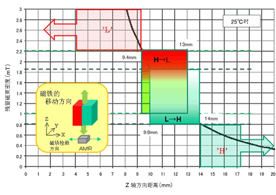

  在电气设计上,需要考虑传感器的特性,使用的磁铁特性,以及和传感器的位置关系。图7是模拟将铁氧体磁铁(5×4×6mm)沿Z轴(远离传感器)方向移动时的情况。从传感器的磁滞开始,9.4mm以下输出信号一定是“低”(靠近磁铁,盖闭合);14mm以上输出信号一定为“高”(远离磁铁,盖打开)。实际设计的时候,还需要考虑到传感器特性的偏差、温度特性,磁铁的温度特性,生产时以及时间长了之后传感器的位置偏移。
  图7:铁氧体磁铁的模拟例子
