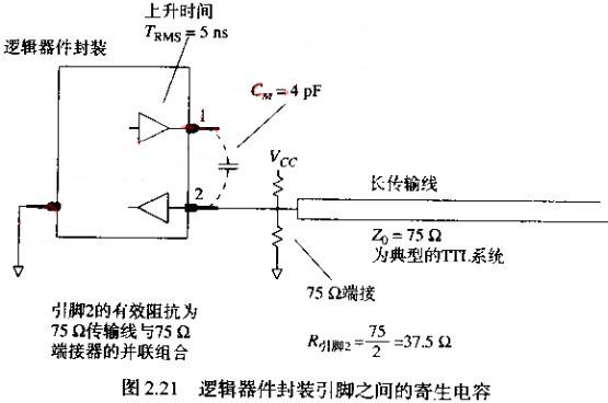

。图2.21描述了一个互容CM使得逻辑器件中引脚1和引脚2产生耦合的情形。
可以用式:
计算由
电路
1传入电路2的串扰百分比:串扰=R2CM/T10%-90%
其中,CM=4PF(电路1和2的互容)
R2=37.5欧(75欧长传输线与75欧端接器的并联阻抗)
T10%-90%=5NS(引脚1上信号的电压上升时间)
在本例中,串扰为0.03(3%)
当上升时间变得越短时,容性串据的问题变得越来越严重。同时,当连接的输入阻抗更高时情况也随之变得更差。

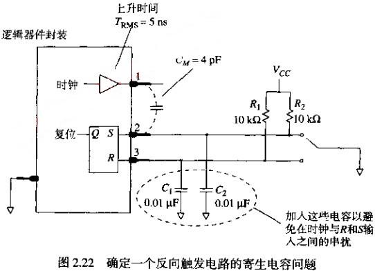

图2.22说明了高阻抗输入的问题。图2.22中的ASIC器件产生一个时钟信号,同时也反向触发一个开关输入。没有C1 和C2时,R1和R2的阻抗非常高,这总味着实际上来自引脚1的全部时钟信号都将会在引脚2上出现。
高频时
电容器
C1和C2降低了接收电路的阻抗,阻止了容性串扰问题的产生,对于接收电路中的容性负载,串扰的百分比正好等于电容的比值:串扰=CM/C1
C1设定为0.01UF时,得到的串扰只有0.0004,这一量级的串扰是无关紧要的,检查R1、C1的时域响应,得到时间常数为0.1MS。没有谁能够分辩出这一微小的差异。

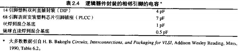

表2.4按大小次序列出了各种封装中相邻引脚之间的电容值。
