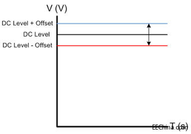

首先来考察PSRR-DC和PSRR-AC。 下文图1显示这两者的概念。ADC的PSRR-DC表示ADC中增益或失调误差的变化与电源电压的变化之比。
图1. 直流电源抑制比(PSRR)

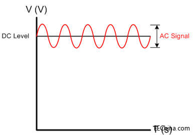

它是静止不变的,不随时间的变化而改变;而图2显示的是PSRR-AC,它随时间的变化而改变。 PSRR-AC的使用更为广泛,因为通常ADC的电源电压经过良好的调节,并且PSRR-DC无法对整体性能产生较大影响。
图2. 交流电源抑制比(PSRR)
PSRR-AC会对ADC性能产生大得多的影响,因为电源线上的高频噪声信号通常难以过滤。 这些信号会通过很多不同的机制耦合至电源层和线路中。 只要它们耦合至ADC电源线,PSRR-AC就能告诉我们转换器抑制了多少这些信号。 PSRR-AC为设计人员提供电源噪声将在多大程度上影响输入信号,或在多大程度上加入其中的相关信息。

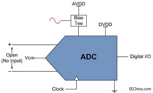

其测量如图3所示。对于PSRR-AC而言,信号注入电源输入(图中显示AVDD,其实也可以是DVDD),且ADC的模拟输入端无输入信号。 其结果在ADC的输出端以杂散FFT形式存在,频率等于注入信号的频率,幅度相比注入信号的幅度有所下降。 杂散与注入信号幅度之比即为PSRR-AC值。
图3. PSRR-AC和PSMR测量条件

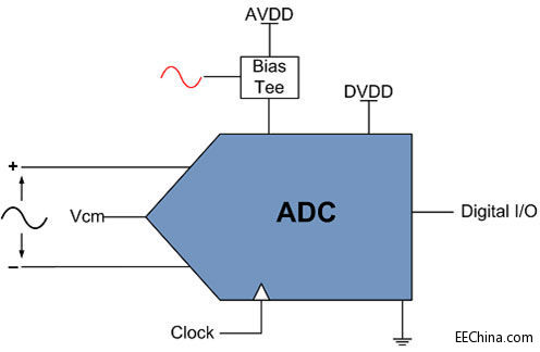

与PSRR-AC类似,PSMR表示对注入电源输入端的信号进行测量。 然而,对于PSMR而言,输入信号同样施加于ADC的模拟输入端, 如图4所示。在该例中,注入信号与模拟输入信号相混合,产生FFT杂散,数值为两个信号之积(fINPUT± fINJECTED)。 再一次地,PSMR为注入信号幅度与最终FFT杂散幅度之比。 但在本例中,由于FFT有两个杂散信号,通常在计算中采用较大的杂散。
图4. PSRR-AC和PSMR测量条件
