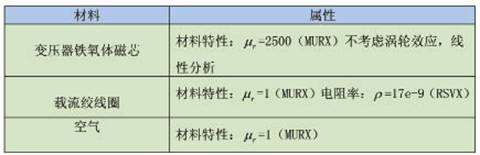

单元类型选择,实常数及材料属性设置
场路耦合可用于2维和3维仿真,建立电路单元需要用CIRCUI24单元进行建模,将建立好的电路模型与有限元实体模型进行耦合。其中实体模型可选择PLAN53(2D)、SOLID97(3D)和SOLIDll7(3D-20node)单元。对于节点法3-D分析,可选的单元为3D 矢量位SOLID97单元,与2D单元不同,自由度为:AX,AY,AZ,AX,AY,AZ,CUR,EMF;线圈实常数设置与材料属性设置如表1、表2。
表1:线圈实常数
表2:材料属性

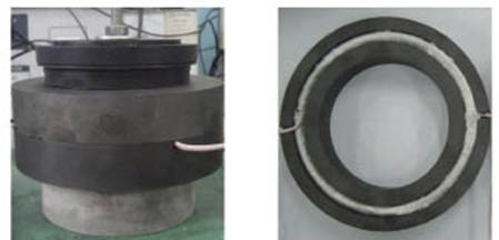

松耦合变压器材料为锰锌铁氧体,结构为上下罐状磁环,按照磁环实际尺寸可建立三维模型。应用ANSYS10.0的Emag模块对变压器进行三维场路耦合仿真分析,变压器物理模型如图1所示。分析过程如下:
图1 变压器实物图
根据图1所示变压器物理模型进行实体建模,通过命令流或GUI方法对模型进行自上而下的建模,三维模型如图2所示。

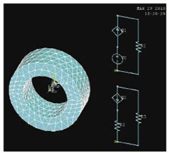

建立电路模型
建立独立电压源,电压设置为正弦电压源。并设置电压源的幅度、频率、相位等参数。
建立绞线圈的电路模型,对其实常数和单元类型等参数进行设置。
对线圈内阻进行电路模型设置,电阻的大小由万用表测得。
次级线圈加负载R3工作。全部模型建立完毕如图3所示。

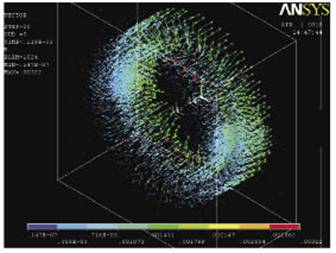

后台处理,结果观察3-D矢量分析得不到通量线(磁力线),但可利用磁通密度矢量显示来观察通量路径。使用Post1通用后台处理器观察最后载荷步结果磁感应强度B矢量图,如图4所示。

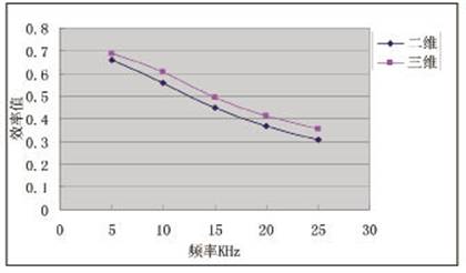

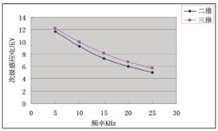

为了检验三维仿真的准确性,将其与以前做过的二维仿真进行对比,仿真环境:初级电压15V正弦波,负载100Ω,气隙1mm;通过变化频率,观察次级感应电压与传输效率的变化,如图6、图7所示。
图6 效率曲线对比图
图7 次级感应电压曲线对比图
由上图可知,三维仿真与二维仿真在变化频率时,二者曲线走势基本一致,但由于选择的实体单元、设置参数的方式以及分析方法等方面的不同,所以存在一定的误差。

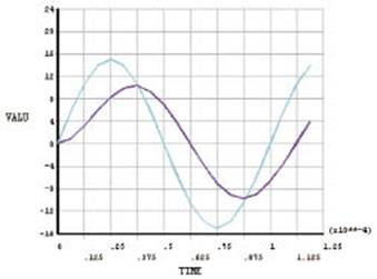

使用Post26时间历程后台处理器查看次级负载R3的感应电动势,并输出曲线图,如图5所示。
图5 次级负载感应电动势曲线图
