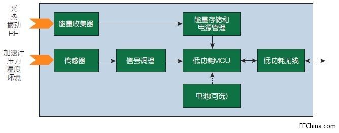

我们来考虑一个嵌入式能量收集型系统,如图1所示。其中某些组成部分,例如能量收集器,在任何能量收集型设计中都是必要的。
图1:能量收集型传感器节点。

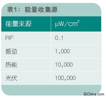

从哪里可以获取传感器供电所需能量呢?从光、热、振动还是RF?表1中汇总了可收集潜在能量的常见能量来源。本例中,假设我们正在使用太阳能收集器。除了能量收集源之外,应用中也需要某种形式的能量存储设备,最常见是电容组,或者小型可充电电池。(储能设备是必须的,因为收集器要持续连续不断的收集能量,而应用本身可能仅会在极短的时间内处于活动模式,而在大部分时间中处于休眠模式。)
表1:能量收集源。
除了这些应用组成部分之外,开发人员还要选择元器件进行相关设计,能利用这些收集到的能源并达成预期结果。这里有一些关键因素要考虑。所选择的元器件必须待机电流极低;在工作模式时功耗极低;且能够在活动模式和待机模式之间快速切换(因为器件从待机模式转换到工作模式所需的时间越长,浪费的能量越多)。

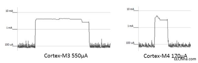

接下来讨论MCU,传感器节点将提供本地化数据处理,降低整体RF网络的数据传输流量。对于这种实现的一个理想候选者是内建ARM Cortex-M4内核的MCU,它拥有大量专用的DSP功能,与没有DSP能力的MCU相比,能够在更少的时钟周期内完成信号处理。图2显示了基于Cortex-M3内核的MCU和基于Cortex-M4内核的MCU在执行相同例程实现512点快速傅里叶变换(FFT)时所消耗的时间(在两种情况下,CPU时钟速率是相同的)。如图所示,Cortex-M4内核的处理时间远低于Cortex-M3内核的处理时间。因此,当使用基于DSP的Cortex-M4内核时,能效更高。
图2:在Cortex-M3内核和Cortex-M4内核上实现512点FFT。

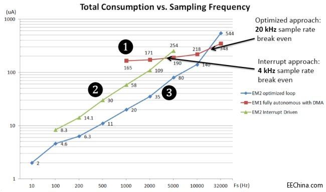

高能效的信号采集
考虑到信号采集任务,最佳化能效可以通过多种方式实现。假设要获取的是模拟信号,就可以采用模数转换器(ADC)或者专用接口实现信号采集。

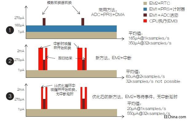

我们先从ADC开始,有几种方法可用于数据采集。图3中图形化显示了这些过程。首先最常用的做法是,利用计时器触发ADC采样,并将所获取的采样数据传输到DMA,在1Ksps采样速率下,能耗为165?A。尽管这很好地利用了外设的互动性,但没有使用MCU的任何特殊功能。
图3:EFM32 MCU上的低功耗ADC工作原理。
第二种方法在同样采样速率下改善了能耗。其方法是在待机状态时让MCU进入能耗模式2(EM2),一直到被中断唤醒为止(中断可来自多种触发源,包括EM2下的可用定时器)。EM2的待机能耗为900nA,但是MCU只需要2?s就能恢复全速运行状态。因此,超低能耗模式带来的时间成本,EM2切换回全速运行状态所带来的能耗,两者间达到了很好的平衡。这种情况下,同样实现1Ksps采样速率时,能耗降低到60?A,与第一种方法相比能耗有了显著下降。此方法可能是最合适的方法,因为许多嵌入式应用都是靠中断驱动的。然而,根据应用对特殊情况的要求,还可以利用其他方法进一步降低能耗。
第三种方法(可视此方法为一个“优化循环”方案)仍然采用EM2,但本次并非等待中断,而是使用等待事件(Wait for Event ,WFE)指令,该指令是Cortex-M指令集的一部分。WFE指令使MCU能够对外部或者内部事件进行响应,类似于中断触发。然而,在这种情景下,不再是从主循环中进入中断,而是MCU直接从EM2中唤醒并开始执行下一条指令,消除了中断延迟时间。虽然这种方法并不适合所有应用,但采用此方法可以降低能耗,同样1Ksps采样速率时,能耗不到20?A。
为了判断采用哪种方法更适合你的应用,做一个详细的分析是非常必要的。为了达到所需的最小能耗,你需要评估采样率的大小,以及MCU在各种模式下的能耗。
图4对比了分别采用上述三种方法时能耗和采样率的对比情况。图中的交叉点表明,为了实现最佳功效,可以从一种方法转向另一种方法。
图4:能耗与采样率对比图。

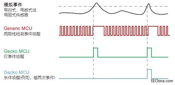

除了利用ADC进行信号采集之外,特别选择的MCU还可以使用额外的专用外设。以EFM32 Wonder Gecko MCU为例,可以选择使用低能耗传感器接口(LESENSE)采集信号,并且仅在需要MCU进行处理时才唤醒MCU。图5说明了LESENSE的工作原理,此例中以模拟信号输入为例。
图5:LESENSE的运行原理。
处理这种信号的一个标准方法是轮询输入,并且不断的检查是否通过了预设的门限值。但是,这种方法效率极低。采用类似LESENSE的自治传感器接口,MCU能够保持在低能耗模式(例如ADC技术示例中用到的EM2),仅仅当跨越门限值时才唤醒MCU。或者,更有用的是能够记录跨越门限值的次数,例如5次之后才唤醒MCU。这种方法是一种更加节能的解决方案。例如,MCU被LESENSE外设唤醒时,它能知道下一步具体要做什么,可以直接管理应用的对应部分。图6显示了如何使用诸如LESENSE这样的 MCU外设为能量收集型应用带来显著差异。

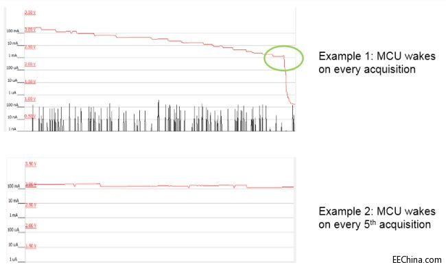

图6显示了一个采用能量存储器为MCU提供电源时的电量测量情况。在两种应用示例中,都是以5Hz的频率通过LESENSE外设采集信号。在第一个例子中,每次信号采集后都会唤醒MCU,可以看出,能量存储器的能量在很短暂的时间内就被耗尽了,然后MCU进入到复位状态。在第二个例子中,LESENSE外设配置成为每五次信号采集后才唤醒MCU。在这两个示例中,采集和传输到MCU的数据量都是相同的,但第二个例子中的MCU并没有进入复位状态,应用依旧维持正常运行状态。因此,通过智能的使用MCU资源,可以获得更加节能的解决方案。
图6:使用LESENSE实现节能。
