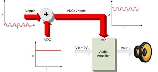

在传统的 PSRR 测量中,放大器的电源电压包含 DC 电压及 AC 纹波信号 (Vripple)。音频输出为 AC 接地,因此测量期间不会有任何音频。由于所有的电源电压去耦合电容都已移除,因此 Vripple 不会明显减弱 (图 1)。此时会测量输出信号,然后使用等式 1 计算 PSRR:

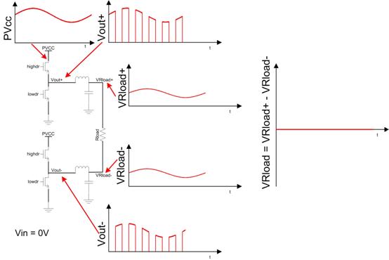

图 2 显示在 D 类 BTL 音频放大器上进行的传统 PSRR 测量。重建滤波器前后的输出明显出现供电噪音,不过,请注意出现的噪音在负载中为同相位 (in-phase)。因此,测量 PSRR 时,Vout+ 与 Vout- 纹波会相互抵消,产生出供电抑制的错误指示,但是,可以清楚地看到放大器正将电源噪音直接传送到输出。这类 PSRR 测量无法指出放大器抑制供电噪音的优劣程度,而 PSRR 测量无法发挥效用的主因是输入在测量期间为 AC 接地。在实际应用中,放大器的功用是播放音乐,这正是必须考虑的部分。
播放音频时,供电噪音会与内送音频相互混合/调变,而整个音频频带会产生程度不一的失真状况,BTL 配置本身的抵消作用再也无法消除其中的噪音,业界称此为互调失真 (IMD)。IMD 是两个以上不同频率的信号混合后所产生的结果,而且一般来说,所形成的信号频率不会是其中一种信号的谐波频率 (整数倍数)。

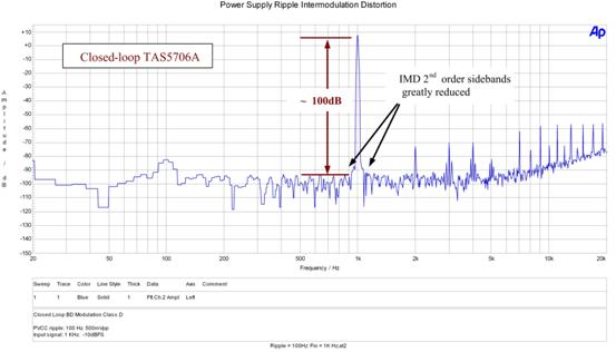

在进行实验后便能取得一些数据,而藉由下列一系列测量所得的数据,则可分析和比较开放回路及封闭回路 I2S 放大器的电源纹波 IMD。数字 1kHz 音调注入放大器的输入,而 100Hz 的 500mVpp 纹波信号则注入电源供应。通过音频精准度内建于 FFT 的功能可取得差动输出的 FFT,进而进行观测 IMD。
图3 显示封闭回路I2S放大器的IMD测量,注意其中的1 kHz 输入信号以及几乎不存在的旁波带 (sideband)。反馈回路正有效地抑制互调失真。

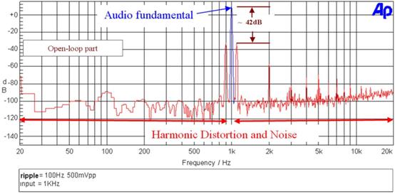

图 4 显示相同的 IMD 测量,但是这次是在 I2S 开放回路放大器进行测量。900 Hz 及 1.1kHz 的旁波带相当明显,因为其中没有抑制 IMD 的反馈。

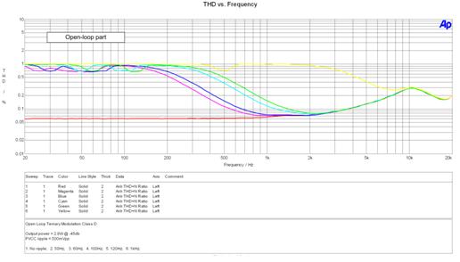

现在提供一个好消息。在图 3 及图 4 中,可以清楚看出电源噪音 IMD 所产生的效果,不过,就音质而言,IMD 是一种很难达到定性的测量方式。进行这种实验时,可选择改为测量 THD+N 配置,以下两项测量将依此进行。THD+N 是以 1kHz 数字音频及 500mVpp 电源纹波进行测量,电源纹波频率则介于 50Hz 至 1kHz 之间。
图 5 显示开放回路放大器在不同电源纹波频率下的 THD+N 曲线图。红线表示电源供应未出现任何纹波的放大器性能,这是最理想的状态。另一条曲线表示介于 50Hz 至 1kHz 之间的纹波频率。当纹波频率增加时,失真对频率带宽的影响也会增加。通过经过良好调节的电源能够达到良好的开放回路性能,不过,这会使得成本提高,对于现今极为竞争的消费性电子产品市场而言,会是一大问题。

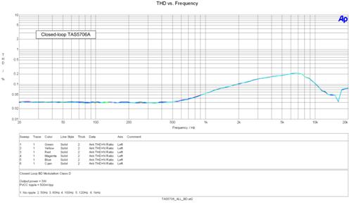

图 6 显示封闭回路放大器的相同 THD+N 曲线图。其中反馈抑制了互调失真,因此音频未出现任何纹波噪音。
