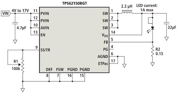

但是,模拟亮度调节要求通过一个单独的电压基准生成模拟电压(可能会对某个方波输入信号使用RC滤波器输出,或者使用一个昂贵的数模转换器(DAC))。图1所示电路通过修改一个电位计,没有了这些方法的复杂性,从而实现了一种简单、高成本效益的模拟亮度调节方法。这种整体解决方案,是一种高效、低成本、低组件数目的LED驱动器,适用于单个高电流LED,例如:欧司朗的金龙(Golden Dragon)等,可用于一些小型电池供电型设备。
电路运行情况
图1 电位计R1实现的模拟亮度调节LED驱动器
电路要求使用一个电压调节、同步、降压转换器,通过一个17V电源提供高达1A的输出电流,例如:TPS62150。图1中,这种降压转换器使用反馈(FB)引脚来控制检测电阻R2的电压,对LED的电流进行调节。FB电压由一个精确内部参考电压(一般为0.8V)和一个SS/TR(慢启动与追踪)外部输入引脚共同控制。
SS/TR引脚电压低于1.25V时,FB引脚电压等于SS/TR引脚电压乘以0.64,即VFB = 0.64 * VSS/TR。通过控制FB电压,进而控制R2的电压,IC可改变驱动LED的电流大小。
SS/TR引脚有一个嵌入式电流源,其一般为2.5 μA。该电源常用于对电容器充电,并形成平顺、线性的SS/TR引脚电压上升。典型降压转换器中,这会使输出电压线性、受控地上升,同时也减少了输入电源的突入电流。使用这种设计时,一个接地电阻在SS/TR引脚上产生恒定电压。

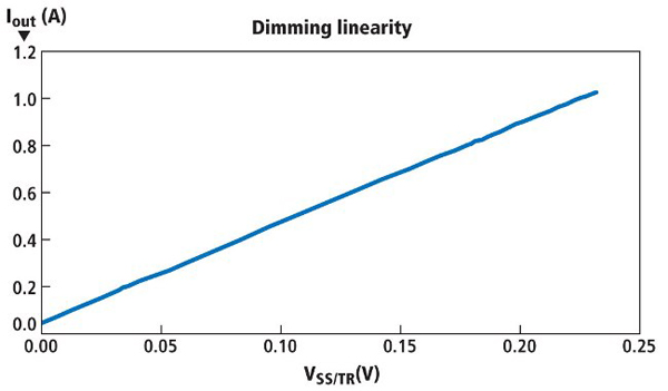

一个电位计放置于SS/TR引脚上,目的是将该引脚的电压保持在250mV(电位计=100 kΩ)和0V(电位计=0Ω)之间。回顾上述方程式,它意味着FB引脚电压范围在160 mV和0V之间。R2为一个0.15Ω电阻器时,LED电流变化范围为1.07A-0A。由于FB引脚电压与SS/TR引脚电压线性相关,因此电位计可提供如图2所示线性模拟亮度调节。

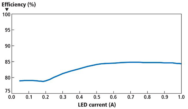

这种电路拥有非常高的效率,因为FB引脚电压的值相对较低。这种低电压可降低检测电阻R2的功耗。另外,TPS62150在轻载电流条件下使用节能模式,以在大多数负载范围保持较高的效率。图3显示了图1所示电路的效率,其使用一个12V输入,并且在开关输出过程中使用TDK的VLF3012ST-2R2电感器。
我们可以提高这种电路的效率,但代价是增加电路尺寸。例如,你可以将FSW(开关频率)控制引脚连接输出电压,从而降低工作频率,并且(或者)选择一个低DCR(DC电阻)及(或)拥有更佳AC损耗特性的电感器。尽管实现这两种方法可能需要更多的电路板面积,但却可以达到90%以上的效率。尽管其效率并非最高,但图1所示设计却拥有较小的解决方案尺寸和较好的工作效率。
