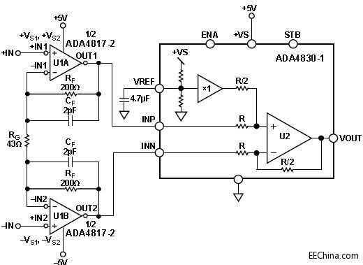

该电路基于传统的三运放仪表放大器拓扑,两个运算放大器用于输入增益级,一个差动放大器用于输出级。该电路增益为5,带宽为35 MHz。

ADA4817-2(双通道)FastFET放大器是具有FET输入的单位增益稳定、超高速电压反馈型放大器。这些放大器采用ADI公司的专有超快速互补双极性(XFCB)工艺制造,工作噪声极低,输入阻抗非常高且速度快,适合要求高速和高源阻抗的应用。
ADA4817-2运算放大器配置为共享RG增益电阻。对于差分输入,电路增益为1 + 2RF/RG。采用共模输入时,无电流流过RG增益电阻。因此,该电路在共模输入时用作缓冲器。随后,第二级差动放大器可有效移除共模输入。
ADA4817-2的单位增益带宽积fu等于410 MHz。其闭环带宽可通过下式近似计算:
f-3 dB= fU/G1
其中,G1为第一级的增益。
对于该电路而言,由于第一级闭环增益为10,因此-3 dB带宽估算值为41 MHz。该值非常接近35 MHz的测试带宽。
PCB板上的寄生电容和容性负载可能会使第一增益级振荡。使用低数值的反馈电阻,并使用反馈电容,可缓解这一问题。
本电路选用了200 Ω的反馈电阻。反馈电容CF为2 pF,具有最佳带宽平坦度。

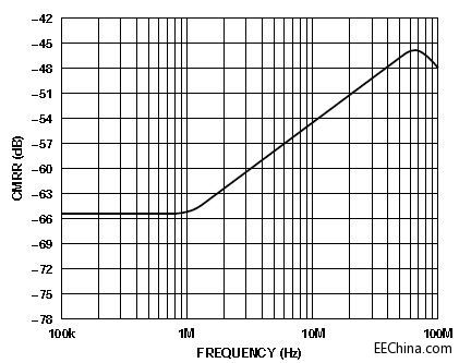

ADA4830-1是高速差动放大器,具有宽共模电压范围,兼具高速和精密特性。它提供0.5 V/V的固定增益,-3 dB带宽为84 MHz。通过片内激光调整电阻,10 MHz时该器件的CMR典型值为55 dB。CMR是仪表放大器极为重要的规格参数,主要取决于第二级差动放大器使用的4个电阻的比率匹配,如图2所示。

若要最大化输入电压范围并简化电源要求,则电路第一级采用±5 V电源,而第二级采用+5 V。最大差分输入范围由ADA4817-2的输出摆幅决定。采用±5 V电源时,ADA4817-2输出摆幅为±3.5 V。因此,允许的最大差分输入为±3.5 V/G1,其中G1表示第一级增益。请注意,需在允许的最大差分输入和第一级闭环增益之间作出权衡。
下一步,分析共模电压限制。ADA4817-2输入端的共模电压必须位于-VS至+VS-1.8 V之间,即采用±5 V电源时范围为-5 V至+2.2 V。采用±5 V电源时,ADA4817-2的输出摆幅限制为±3.5 V(参考ADA4817-2数据手册)。因此,ADA4817-2的输出摆幅将电路的负输入共模电压限制为-3.5 V,从而复合电路允许的输入共模范围为-3.5 V至+2.2 V。

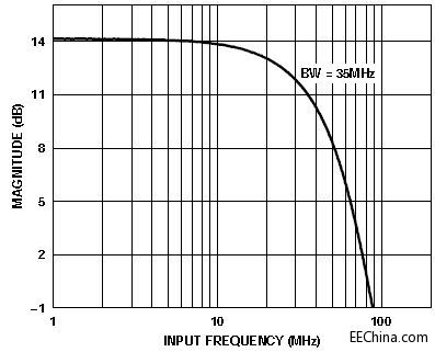

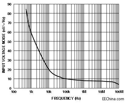

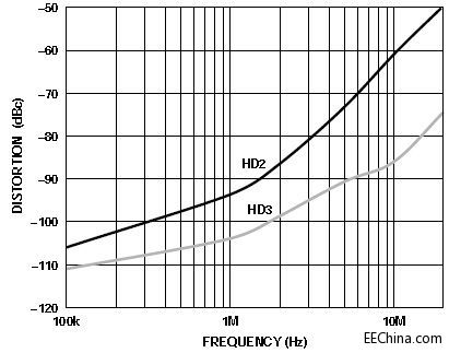

图3显示复合电路的CMR为-65 dB(直流),以及-55 dB (10 MHz)。图4显示增益为5时的带宽为35 MHz,输出负载为100 Ω。图5显示100 kHz时,该复合电路折合到输入的噪声仅为10 nV/√Hz,并且较高频率下的平带噪声为8 nV/√Hz。图6显示10 MHz时,电路的THD为60 dBc(VOUT =1 V p-p,RL = 1 kΩ)。
图3. CN-0273 CMR
图4. 复合电路的频率响应(VOUT= 1 V p-p,RL= 100 Ω)
图5. 复合电路折合到输入的电压噪声
图6. 二次(HD2)和三次(HD3)谐波失真(VOUT= 1 V p-p,RL= 1 kΩ)

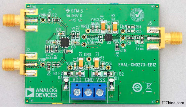

可以利用信号发生器和示波器轻松评估该电路。该板采用传统放大器测试方式,通过网络分析仪进行测试。完整原理图和PCB布局,请参考CN0273-设计支持包。电路板的照片如图7所示。
请注意,图3中的CMRR数据在0 V差分输入电压情况下获得。图4中的带宽数据和图6中的失真数据在共模电压为0 V的平衡差分驱动源情况下获得。
图7. EVAL-CN0273-EB1Z评估板照片
