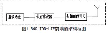

Band 40 TDD-LTE二次谐波要求-30dBc以下,为了保证高低温下测试通过,常温下终端制造商均会保证二次谐波在-36dBc以下,Band 40 TDD-LTE功放产生的谐波如下:
目前市场上B40滤波器在二次谐波的抑制典型值大约是24dB.理论上看,此滤波器足够抑制二次谐波。在实际的B40 TDD-LTE终端项目中,功放输出到天线输出口的插损是4dB,那么天线输出23.5dBm的时候,功放的输出功率是27.5dBm,此时的二次谐波完全可以满足-30dBc的标准。
但是实际上,由于器件均有非线性,滤波器开关也存在这样的问题,外加PCB Layout走线的不规则,项目实际测试的,二次谐波结果为-28dBc,不能满足标准。
