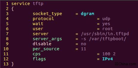

2.建立TFTP的配置文件(这一步比较容易出错):
vi /etc/xinetd.d/tftp
输入以下代码:
service tftp
socket_type         = dgram
protocol                                 = udp
wait                                         = yes
user                                         = root
server                 = /usr/***in/in.tftpd
server_args         = -s /var/tftpboot/
disable                 = no
per_source        = 11
cps                                          = 100 2
Flags                                 = IPv4
代码格式如下图所示(用tab键隔开,不建议使用空格)
其中的server_args是tftp 服务器的目录。TFTP 客户端就是从这个目录里面获取服务器上的文件的。上图使用的是/var/tftpboot,用户可以自己定义。
