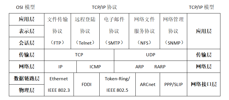

TCP/IP 参考模型
提到协议分层,我们很容易联想到 OSI 的七层协议经典架构,但是 TCP/IP 协议族的结构则稍有不同。如下图所示 :
TCP/IP 协议族按照层次由上到下,层层包装。
最上面的一层是应用层,这里面有 http,ftp, 等等我们熟悉的协议。
第二层是传输层,著名的 TCP 和 UDP 协议就在这个层次。
第三层是网络层,IP 协议就在这里,它负责对数据加上 IP 地址和其他的数据以确定传输的目标。
第四层是网络接口层,对实际的网络媒体的管理,定义如何使用实际网络(如Ethernet、Serial Line等)来传送数据。
发送协议的主机从上自下将数据按照协议封装,而接收数据的主机则按照协议将得到的数据包解开,最后拿到需要的数据。这种结构非常有栈的味道,所以 tcp/ip 协议族也被称为 tcp/ip 协议栈。
