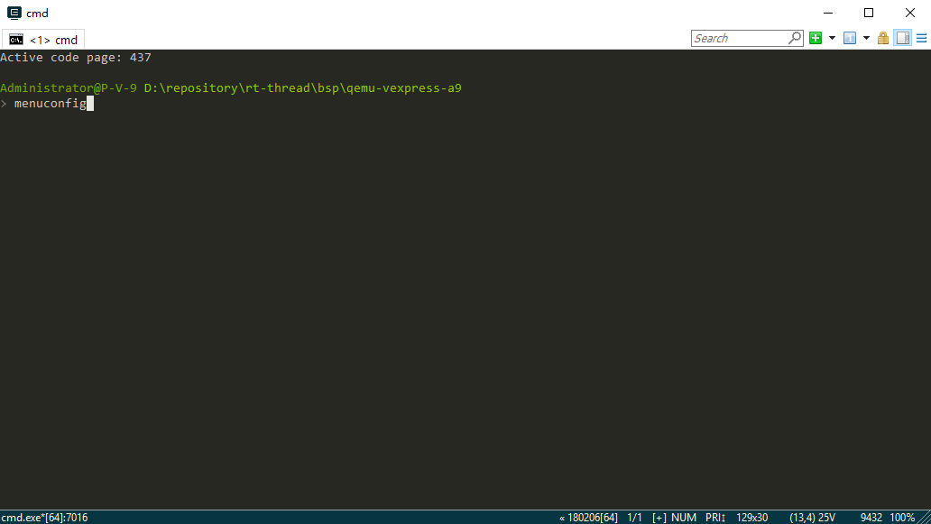

配置工程

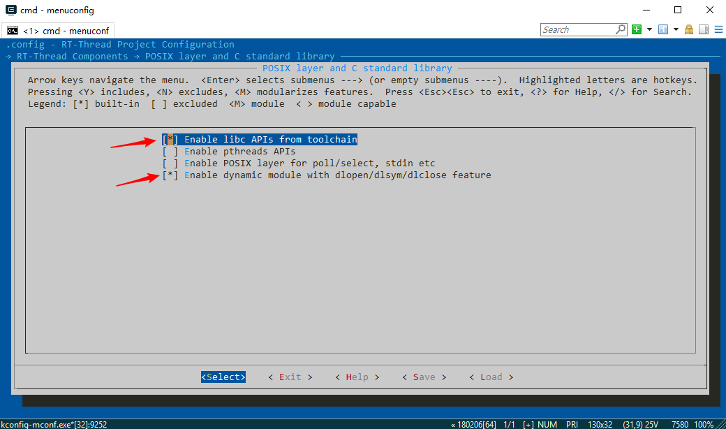

在 Env 控制台切换到 qemu-vexpress-a9 BSP 根目录,然后输入 menuconfig 命令打开配置菜单。
进入“ RT-Thread Components → POSIX layer and C standard library”菜单,按下图箭头所示打开 libc 和动态模块的配置选项。

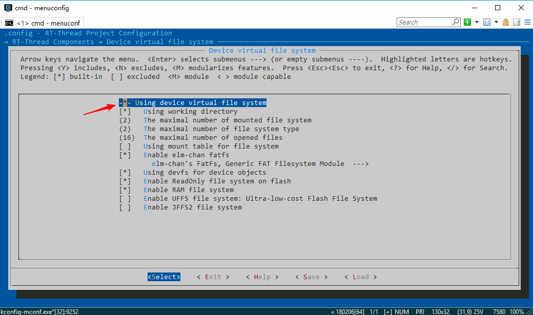

进入“RT-Thread Components → Device virtual file system”菜单打开文件系统的配置选项。退出 menuconfig 并保存配置。

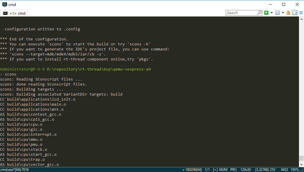

编译工程
使用 scons 命令编译工程。

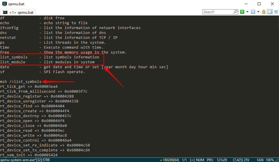

运行动态模块命令
编译完成后使用 qemu.bat 命令运行工程。按 Tab 键查看所有命令可以看到动态模块的两个命令 list_module 和 list_symbols,表明动态模块组件配置成功。
- list_module 命令可以查看当前正在运行的动态模块。

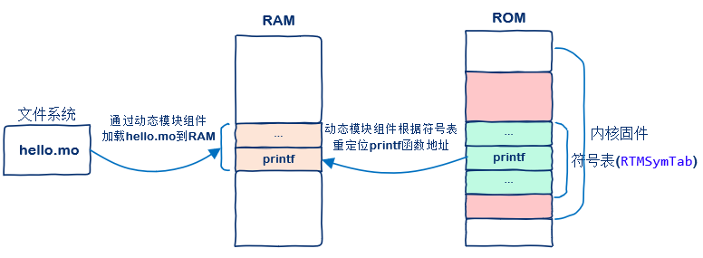

- list_symbols 命令可以查看动态模块可以使用的函数及其对应的内存地址。加载动态模块的时候会对其中的符号进行解析,并绑定到对应的函数地址上。

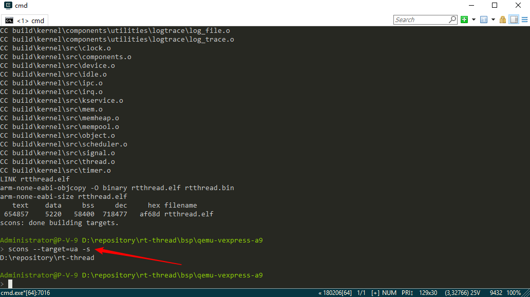

生成动态模块编译依赖环境
关闭运行的程序,在 Env 控制台使用 scons --target=ua -s 命令生成编译动态模块时需要包括的内核头文件搜索路径及全局宏定义。

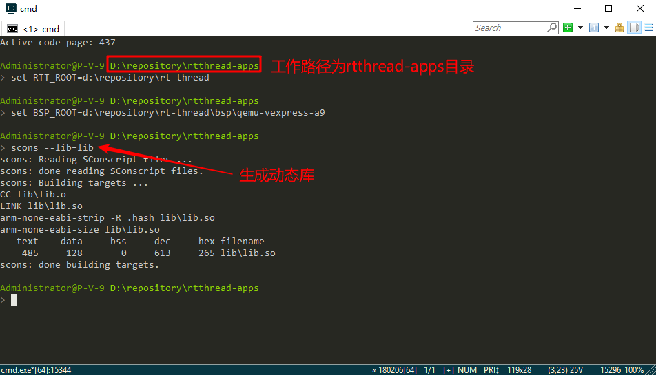

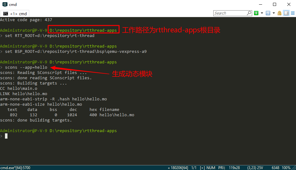

设置环境变量

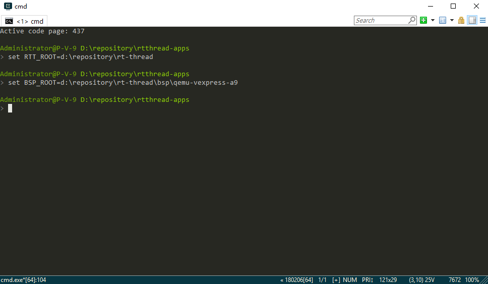

在 Env 控制台切换到 rtthread-apps 根目录(目录所在全路径不包含空格和中文字符),然后通过下面 2 条命令设置环境变量。
- set RTT_ROOT=d:/repository/rt-thread,设置 RTT_ROOT 为 RT-Thread 源代码根目录。
- set BSP_ROOT=d:/repository/rt-thread/bsp/qemu-vexpress-a9,设置 BSP_ROOT 为 qemu-vexpress-a9 BSP 根目录。
编译动态模块
使用 scons --app=hello 命令编译动态模块。
在 rtthread-apps/hello 目录下会生成动态模块文件 hello.mo。

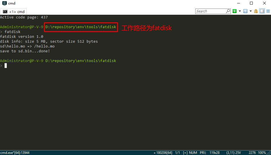

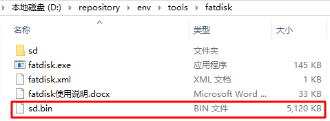

在 Env 控制台切换到 fatdisk 根目录,运行 fatdisk 命令则会按照配置文件 fatdisk.xml 中的配置,把里面指定的目录转换成 flash 映像文件。
运行成功则会在 fatdisk 目录生成一个 sd.bin 文件,大小为 5MB。
生成的映像文件 sd.bin 需要复制到 qemu-vexpress-a9 BSP 目录。

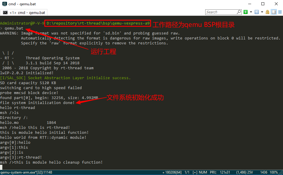

在 Env 控制台切换到 qemu-vexpress-a9 BSP 根目录输入 qemu.bat 命令运行工程。
- 系统运行起来后会看到文件系统初始化成功信息 “file system initialization done!”。
- 使用 ls 命令可以看到根目录下的动态模块文件 hello.mo。
- 输入 hello 命令运行动态模块 hello.mo。可以看到动态模块main函数打印的字符串“Hello,world”
使用动态模块组件运行动态模块的主要原理如下图所示:
- 输入 hello this is rt-thread! 命令运行动态模块 hello.mo。hello 后面的字符串为参数。
- 执行到动态模块初始化函数 module_init 时会打印字符串 "this is module hello initial function!"。
- 执行动态模块的 main 函数时会打印字符串 “hello world from RTT::dynamic module!”,命令行参数也依次打印了出来。
- 动态模块运行结束后又执行清理函数 module_cleanup,打印字符串 "this is module hello cleanup function!"。

#include int lib_func(void){ printf("hello world from RTT::dynamic library!/n"); return 0;}int add_func(int a, int b){ return (a + b);}编译动态库
编译动态库之前需要先设置环境变量。然后使用 scons --lib=lib 命令编译动态库。
在 rtthread-apps/lib 目录下会生成动态库文件 lib.so。

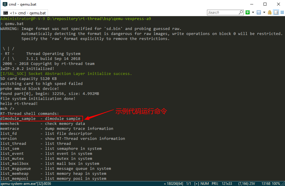

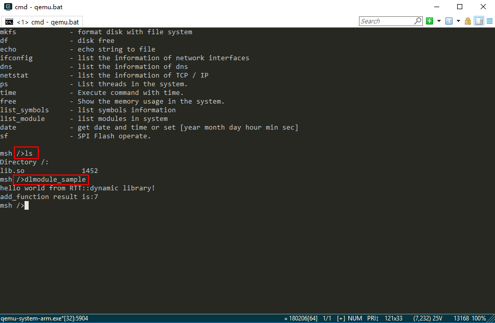

运行动态库
在 Env 控制台切换到 qemu-vexpress-a9 BSP 根目录,输入 scons 命令重新编译工程。编译完成后输入 qemu.bat 命令运行工程。按 Tab 键可以看到新增的示例代码命令 dlmodule_Sample。
使用 ls 命令可以看到根目录下的动态库文件 lib.so,输入 dlmodule_sample 命令就可以运行动态库示例代码。
- 第一行运行了 lib_func() 函数打印了字符串 “hello world from RTT::dynamic library!”
- 第二行运行了 add_func() 函数计算了 3+4 并打印了相加结果 7。
