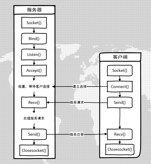

socket 编程模型简介
socket 编程模型如下图所示:
客户端使用流程:
- socket() 创建一个 socket,返回套接字的描述符,并为其分配系统资源。
- connect() 向服务器发出连接请求。
- send()/recv() 与服务器进行通信。
- closesocket() 关闭 socket,回收资源。
服务器使用流程:
- bind() 将套接字绑定到一个本地地址和端口上。
- listen() 将套接字设为监听模式并设置监听数量,准备接收客户端请求。
- accept() 等待监听的客户端发起连接,并返回已接受连接的新套接字描述符。
- recv()/send() 用新套接字与客户端进行通信。

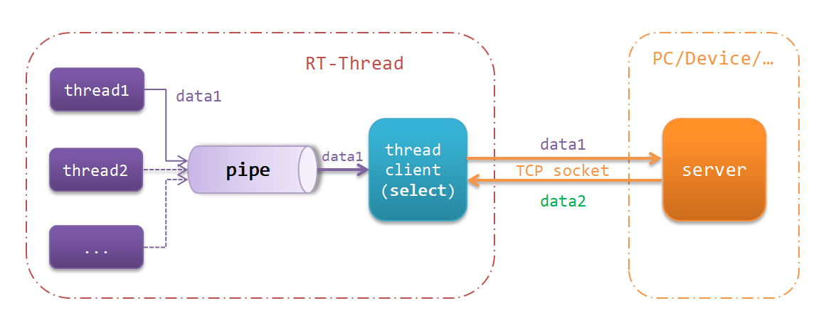

图中存在有三个线程:应用线程 thread1、thread2 和客户端线程 thread client,其中 thread client 完成 select 功能。
- 数据发送过程:
- 应用线程通过 pipe 往 thread client 发送数据 data1,select 探测到 pipe 有数据可读,thread client 被唤醒,然后读取 pipe 中的数据并通过 TCP socket 发送到 server
- 数据接收过程:
- server 通过 TCP socket 发送数据 data2 到 thread client,select 探测到 socket 有数据可读,thread client 被唤醒,thread client 可以获得接收到的数据

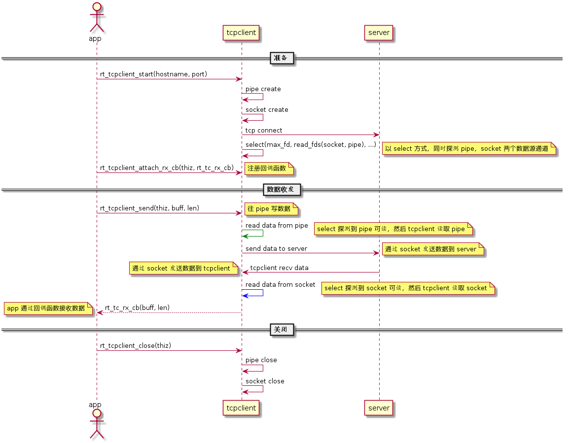

tcpclient.c 是上文提出的 select、pipe 方案的具体实现代码,该源码采用面向对象的思想实现,提供 TCP 连接、发送、关闭以及注册接收回调四个 API 提供用户使用。
下面的序列图为 tcpclient.c的运行流程:
各流程详细解释如下所示:
- 调用 rt_tcpclient_start() 设置服务器 ip 地址 & 端口号,以及完成 pipe、socket 初始化和 TCP 连接、select 配置等工作。
- 注册接收回调函数 rt_tc_rx_cb()。
- 调用 rt_tcpclient_send() 通过 pipe 发送数据(图中绿线表示 select 探测到 pipe 可读事件)。
- 图中绿线表示 select 探测到 pipe 可读事件, tcpclient 被唤醒并读取 pipe 的数据。
- tcpclient 通过 socket 发送数据给 server。
- server 通过 socket 发送数据给 tcpclient。
- 图中蓝线表示 select 探测到 socket 可读事件,tcpclient 被唤醒并读取 socket 的数据。
- app 通过 rt_tc_rx_cb() 获得 tcpclient 读取到的数据。
- 通信完毕,app 调用 rt_tcpclient_close() 关闭 pipe、socket,并清理相关资源。

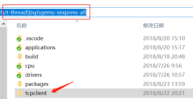

首先在 github 上拉取 tcpclient.c 的源码,然后将tcpclient 文件夹放在 rt-thread/bsp/qemu-vexpress-a9目录下,详情如下:

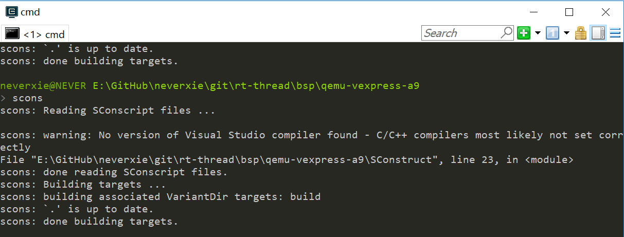

在 Env 里使用 scons 命令编译 QEMU 工程,详情如下:

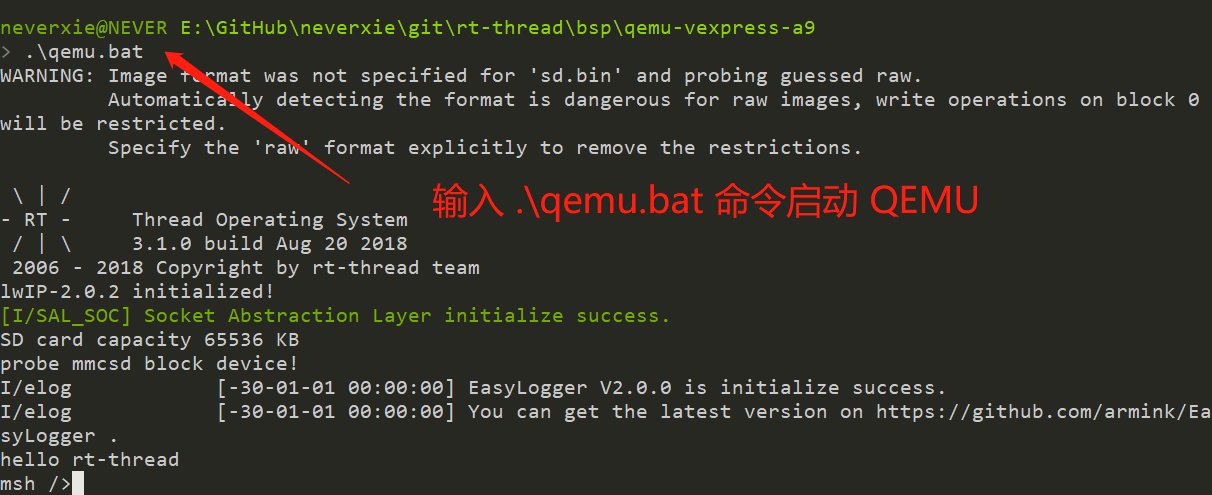

在 Env 里使用 ./qemu.bat 命令启动,详情如下:
QEMU 成功启动,下面来介绍代码运行情况。

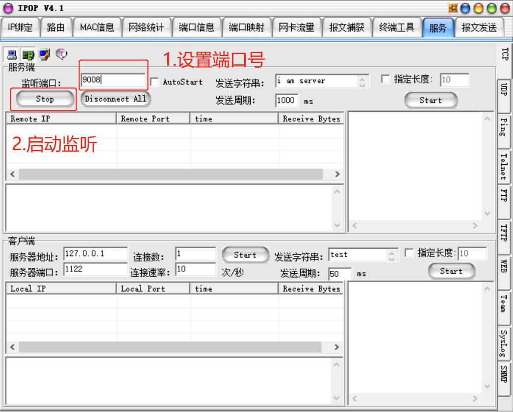

设置网络调试助手端口号,详情如下:

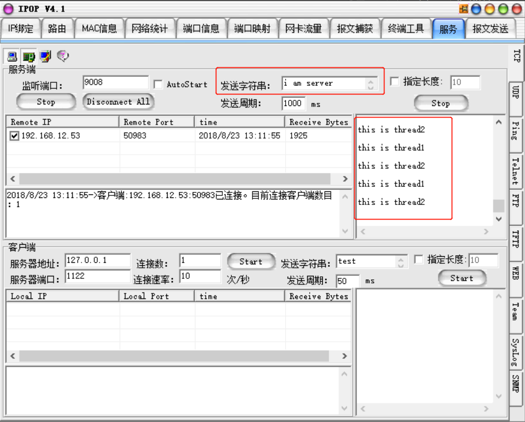

在 example.c 里建立两个线程,一个是 thread1,另一个是 thread2,两个线程交替给服务端发送数据。服务端每秒钟往客户端发送数据。
网络助手发送 i am server ,thread1 接收并且打印出来,详情如下:
msh />D/tc_rx_cb [-30-01-01 00:00:00 tcpc] (packages/tcpclient/examples/tcpclient_example.c:52)recv data: i am server
