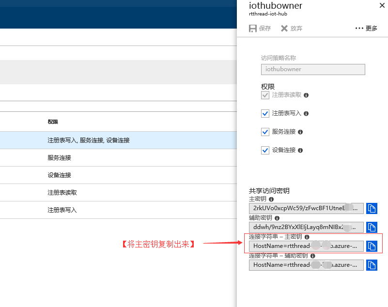

- 获得 IoT 中心的共享访问密钥(即IoT 中心连接字符串)
1、IoT 中心创建完毕后,在设置栏目中,点击共享访问策略选项,可以打开 IoT 中心的访问权限设置。打开 iothubowner,在右侧弹出的属性框中获得 IoT 中心的共享访问密钥。
2、在右侧弹出的属性框中获取 IoT 中心连接字符串:

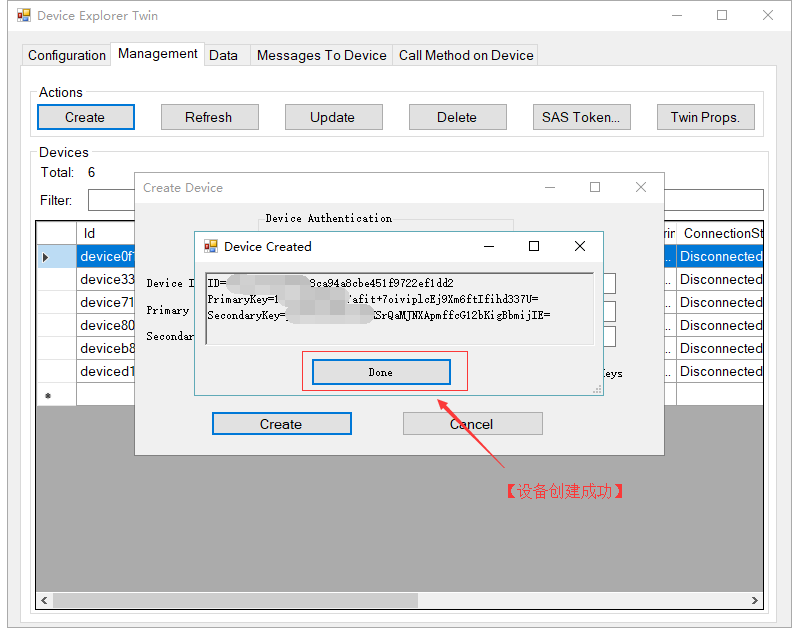

1、有了连接字符串后,我们便可以使用 DeviceExplorer 工具来创建设备,并测试 IoT 中心的功能了。打开测试工具,在配置选项中填入的连接字符串。点击 update 按钮更新本地连接 IoT 中心的配置,为下一步创建测试设备做准备。
2、打开 Management 选项栏,按照下图所示的步骤来创建测试设备。设备创建成功后,就可以运行设备的功能示例了。

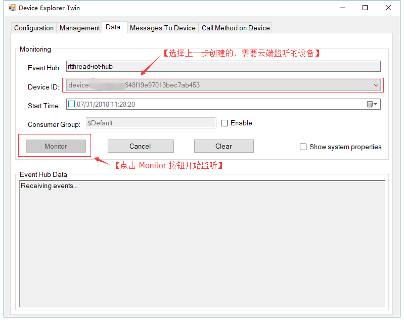

云端监听设备数据
- 打开测试工具的 Data 选项栏,选择需要监听的设备,开始监听:

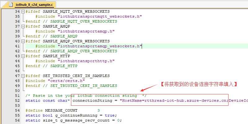

修改示例代码中的设备连接字符串
- 与上面的示例相同,本示例程序也需要填写正确的设备连接字符串,修改完毕后重新编译程序,下载到开发板中即可。修改内容如下所示:

云端监听设备数据
修改示例代码中的设备连接字符串
1、在运行测试示例前需要获取设备的连接字符串。
2、将连接字符串填入测试示例中的 connectionString 字符串中,重新编译程序,下载到开发板中。

修改示例代码中的设备连接字符串
