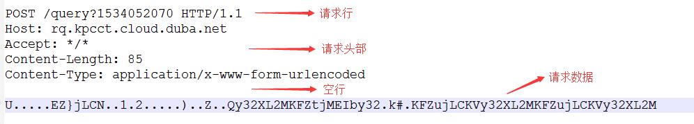

HTTP 协议请求信息 Request
客户端发送一个HTTP请求到服务器的请求消息包括:
请求行、
请求头部、
空行和
请求数据四个部分组成。
- 请求行:用于说明请求类型,用来说明请求类型,要访问的资源以及所使用的HTTP版本;
- 请求头部:紧接着请求行(即第一行)之后的部分,用来说明服务器要使用的附加信息;
- 空行:请求头部后面的空行是必须的,区分头部和请求数据;
- 请求数据:请求数据也叫主体,可以添加任意的其他数据。
如下图是一个 POST 请求的信息:

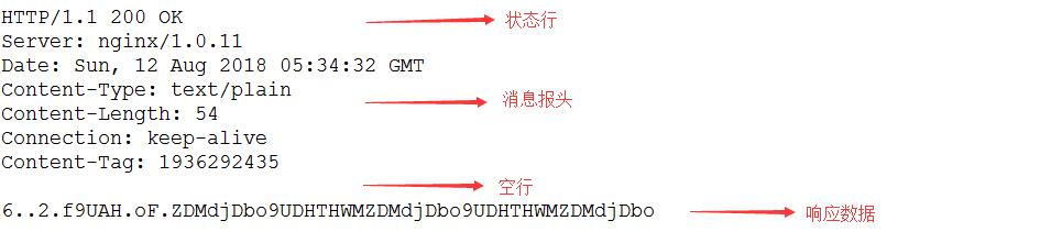

HTTP 协议响应信息 Response
一般情况下,服务器接收并处理客户端发过来的请求后会返回一个HTTP的响应消息。HTTP响应也由四个部分组成,分别是:
状态行、
消息报头、
空行和
响应数据。
- 状态行:由 HTTP 协议号(HTTP 1.1),响应状态码(200),状态信息(OK)三部分组成;
- 消息报头:用来说明客户端要使用的一些附加信息(日期,数据长度等);
- 空行:消息报头后面的空行是必须的,用于区分消息报头和响应数据;
- 响应数据:服务器返回给客户端的文本信息。
如下图是一个 POST 请求的响应的信息:
