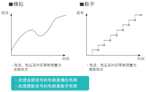

  什么是“模拟”和“数字”
  ● 在自然界中,象声音、温度、光等信息是以连续的值进行变化的。这种连续值就称作“模拟”。
  ● 而在计算机的世界里,信息是以一段一段的离散值表示的。这种离散值就称作“数字”。
  ● 比方说模拟和数字就相当于实数与整数的关系。实数可以表示直线上的每一个点,就象是模拟,而整数只能表示直线上的特定点,就象是数字。
  于是,我们把处理连续信息的——模拟信号的电路称作“模拟电路”,把处理离散信息——数字信号的电路称作“数字电路”。
  图1:模拟与数字的不同 为了将自然界的模拟信息输入到象计算机那样的数字电路,需要将信息数字化(模拟信号→数字信号)。

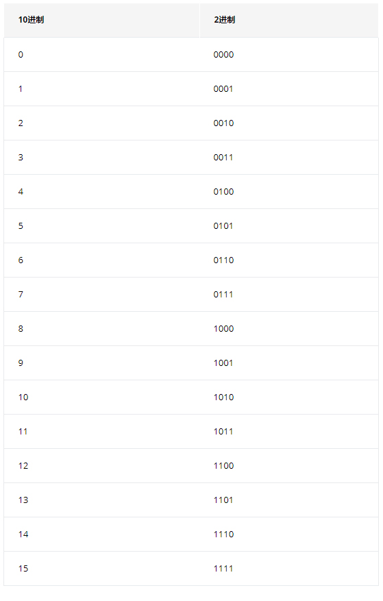

  数字信号表现数值的方法之一是“2进制”。2进制是以“0”和“1”表现数值的,各位数都是2的阶乘。比如,4位2进制可以表现的整数是从0到15的值( 表1)。更大的数值就要通过增加位数来表现了。
  最初在数字信号中使用2进制的原因是因为电路的“开”和“关”可以很方便地用“1”和“0”来表示。并且,开(“1”)和关(“0”)在实际的 IC中分别用“H”和“L” 表现高电压状态和低电压状态。
  在一般的CMOS IC中,当电源电压为5V时,L表现为1.35V以下,H表现为3.15以上。像这样用“0” 和“1”表示一定的电压范围,就可以形成在一定范围噪音下,不会发生误操作的牢固电路结构。
  数字电路抗噪音强的理由,大家明白了吗?没错,是因为用了2进制来表现数值。
  表1: 10进制的2进制换算

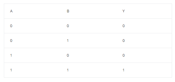

  串联电路,AND电路
  AND电路也被称为“ 逻辑与”,只有当两个输入同时为1时,才会输出1。
  ◇逻辑表达式
  用“・”表示 (例)Y=A・B
  ◇电路符号
   ◇真值表

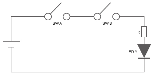

  让我们仔细看一看AND电路的工作方式。如果用开关和LED来表现 AND电路的话,就是如下图2所示的串联电路。
  开关A(SW A)的“开”和“关”表示输入A的“1”和“0”
  开关B(SW B)的“开”和“关”表示输入B的“1”和“ 0”
  LED Y的亮起和熄灭以输出Y的“1”和“0”表示
  图2:AND电路的运作方式
  该AND电路的工作方式如下。
  ● 开关A和开关B都为“开”时,LED Y点亮
  ● 开关A或B只有一个为“开”,另一个为“关”时,LED Y熄灭
  ● 开关A和开关B都为“关”时,LED Y熄灭
  基本逻辑电路也称作门(gate)电路,可以通过单个输入来固定输出(关闭门),或反映输出(打开门)。
  ● AND电路的门电路的工作情况可以用图2的电路图进行说明。
  ● A或B的开关之一固定为“关”,LED保持熄灭,也就是说输出固定为“关”(关闭门)
  相反,A或B的开关之一固定为“开”,未固定的另一个输入能够直接反映输出(打开门)

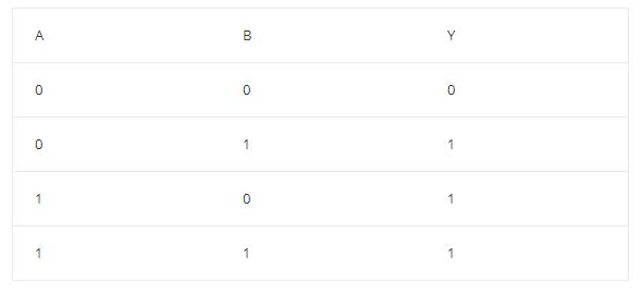

  并联电路、OR电路
  OR电路也被称为“逻辑或”,只要有任何一个输入为1,或者都为1的情况下,都会输出1。
  ◇逻辑表达式
  用“+”表示 (例)Y=A+B
  ◇电路符号
   ◇真值表

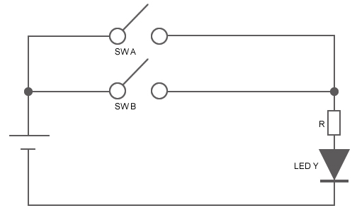

  如果用开关和LED来表现OR电路的工作方式的话,就是如下图3所 示的并联电路。
  ● 由于是并联电路,因此开关A(SW A)或开关B(SW B)中任意一个为“开”,或两者均为“开”时,LED Y就点亮。
  OR电路的门功能与 AND电路的工作方式正好相反。
  ● A和B的开关之一固定为“开”时,LED保持点亮,也就是说输出固定为“开”(关闭门)
  ● 相反,A和B的开关之一固定为 “关”,未固定的另一个输入能够直接反映输出(打开门)
  图3:OR电路的运作方式

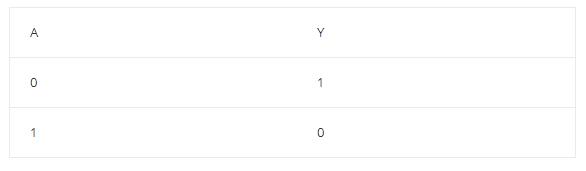

  反向输出的NOT电路
  NOT电路也被称作变频或反向电路,具有将输入反向输出的功能。是输入为1时输出0,输入0时输出1的电路。
  ◇逻辑表达式
  用“¯”表示 (例)Y=A
  ◇电路符号
   ◇真值表
