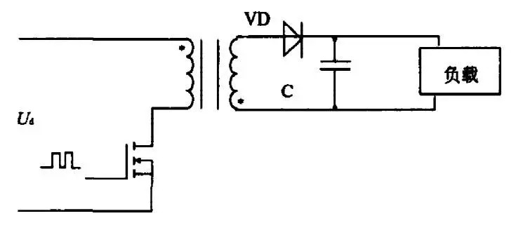

  在计算反激开关电源时,反激功率做得越大,原边电感量肯定是越小的,这跟拓扑的特性有关,我们先来分析一下反激的工作过程
  上图为反激的基本拓扑,当MOS开关管开通时,变压器原边绕组上正,下方,此时变压器副边绕组上负下正,整流二极管VD截止,在MOS开通的时段,变压器的励磁能量由于没有通路释放从而全部存储在变压器中。当MOS开关管关闭之后,变压器原边绕组电位变成下正上负,根据同名端,此时副边绕组的电位为上正下负,整流二极管VD导通,变压器释放能量,磁芯复位。
  就是这样周而复始,使输出稳压。

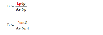

  由于这种不断存储又释放存储又释放的工作模式决定变压器的是很容易饱和的,为了控制变压器不饱和,通常的做法就是加气隙。

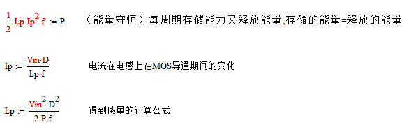

  为了方便,我们用反激DCM的公式,简单说明一下
  Lp:原边感量,Ip:原边电流,Vin最低输入电压,D:占空比,P输入功率,f开关频率
  我们通过几个简单的公式就可以看出,反激电源的原边电感量是受到了限制的。
  我们再通过上面的公式,可知感量和Lp和峰值电流定了之后,要使磁芯不饱和,我们只能通过增大Np匝数来降低磁通密度,Np增大了,Lp是定了磁芯必然要加气隙。有计算经验的人都知道,反激变压器尤其是功率打了变压器感量都是比较小的。

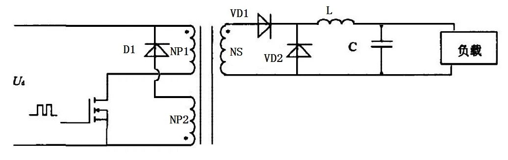

  下面我们来看看正激
  上图为正激电源的基本拓扑,开关MOS管开通时,原边绕组NP1为上正下负,根据同名端判定此时副边绕组NS也为上正下负,输出整流二极管VD1是导通的,原边导通的同时副边也导通,能量每个周期都能够得到即时释放。变压器不存在存储阶段,虽然原边也有比较大的电流,但这电流大部分都是由副边折射过来的,初级和次级是同时有电流的,而且产生的磁感应强度相等,方向相反,当负载变重,初级电流也相应加大,抵消了磁芯磁场的变化,所以正激不用考虑正激的电感量的大小,绕多大就是多大。
  当然别忘记还有一部分励磁电流,但由于电感量很大励磁电流是很小的,开关MOS开通时,(不考虑功率部分,只考虑励磁电流)变压器原边电感上阵下负,励磁电流线性上升,等到开关MOS关闭时,NP1绕组下正上负,此时通过同名端可知,NP2上正下负D1导通,原边电感存储的励磁能量通过NP2和D1释放出去,返回到输入大电容上,磁芯复位。当然变压器也存在漏感,这部分漏感就生了正激的尖峰电压。
