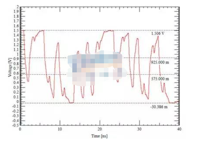

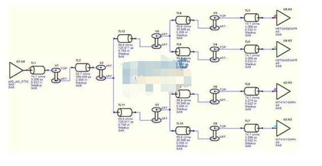

本期将通过几个案例让初学者对DDR仿真有一个初步的认识。DDR信号仿真分为信号质量分析与时序分析,两者的侧重点不一样。下面来看看,某设计人员DDR3布线绕完等长之后,让我们仿真,拓扑结构如图1所示:
图 1
从拓扑结构来看,该设计是一个主控拖动四片DDR颗粒,采用T型结构。该设计分支等长做的都很好,貌似没什么问题,但是仿真出来的波形却是图2这样的:
图 2

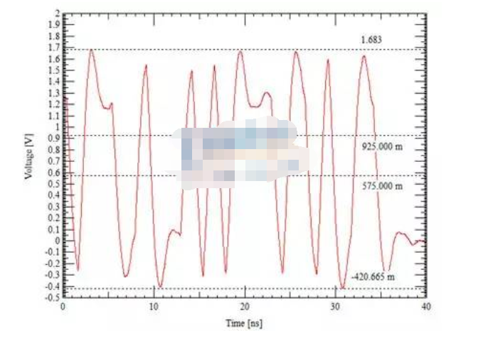

该波形电压虽然都通过了门限电平,但是裕量很小,波形也是参差不齐,显然不够理想。我们这里仅仅仿真了单根信号的质量,如果把串扰也考虑进来,波形就很难保证不出问题。作者以前也仿真过这种拓扑结构,但是波形没有这么糟糕啊。为了验证一下,作者把驱动芯片的IBIS换了,拓扑结构保持不变,结果得到的波形是这样的,如图3:
图3
图3信号质量与图2比起来要好一些,但结果不理想,过冲还是很大。其实这里,作者使用不同的IBIS模型,就是为了证明不同主控芯片输出的波形是不一样的。有时我们的Layout人员会有这样一个疑问,改版的时候仅仅只是换了一块主控芯片而已,PCB本身的布局没有改版,甚至芯片管脚对应的连接关系都没变,板子上的布线完全不用再改动了,这种想法是不对的,同一块板子,拓扑结构保持不变的情况,更换主控芯片,信号的质量也会受到影响的,这时我们的拓扑结构必须重新评估。

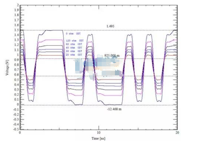

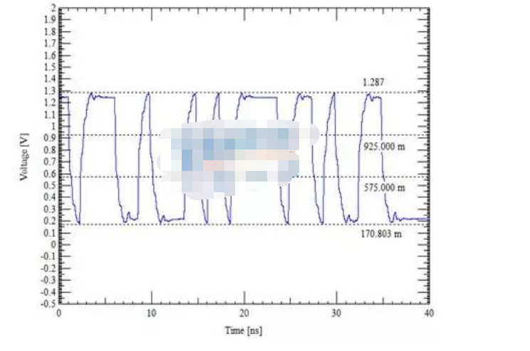

好了,造成图2与图3信号质量不好的原因是什么呢?经验丰富的网友们也许发现了,上面的T型结构没有做端接处理。同样,作者也发现了这个问题,结果加上端接电阻后,信号质量得到了改善,如图4所示:
图4

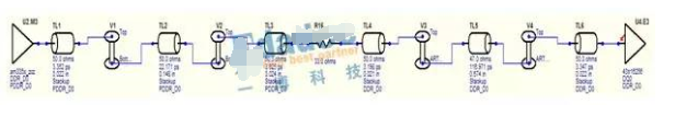

再来看一个DDR3设计案例,某设计人员在数据信号中加入了串阻,拓扑结构如下图5:

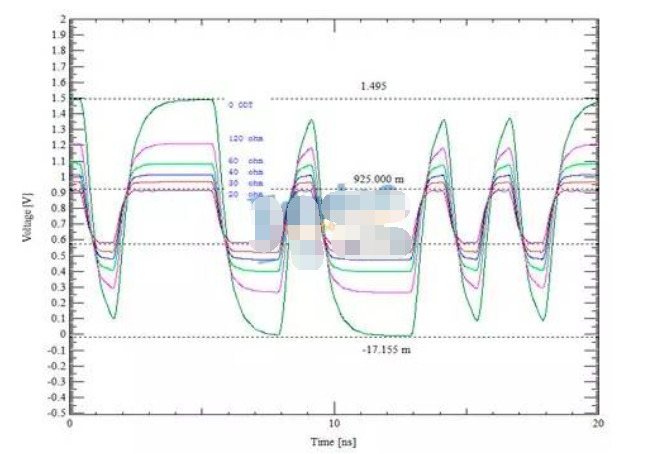

DDR3颗粒端有ODT功能,且有6种阻值可选,作者扫面这几种模式得到的波形如图6:
图6
图6的波形,在开ODT的情况下波形裕量较小,DDR3本身带有ODT功能啊,为什么还要加串阻呢?于是我果断把串阻去掉,仿真波形如图7
