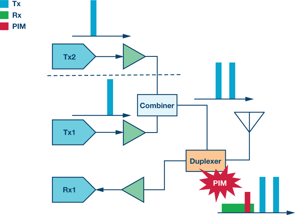

无源交调在蜂窝通信行业是一个重大问题,而且非常难以排解。在蜂窝通信系统中,PIM可能引起干扰,降低接收机灵敏度,甚至完全阻塞通信。这种干扰可能影响产生它的蜂窝以及附近的其他接收机。例如,在LTE频段2中,下行链路范围是1930 MHz至1990 MHz,上行链路范围是1850 MHz至1910 MHz。若有两个分别位于1940 MHz和1980 MHz的发射载波从具有PIM的基站系统发射信号,则其交调会产生一个位于1900 MHz的分量,该分量落入了接收频段,这会影响接收机。此外,位于2020 MHz的交调可能影响其他系统。
图1.无源交调,落到接收机频段

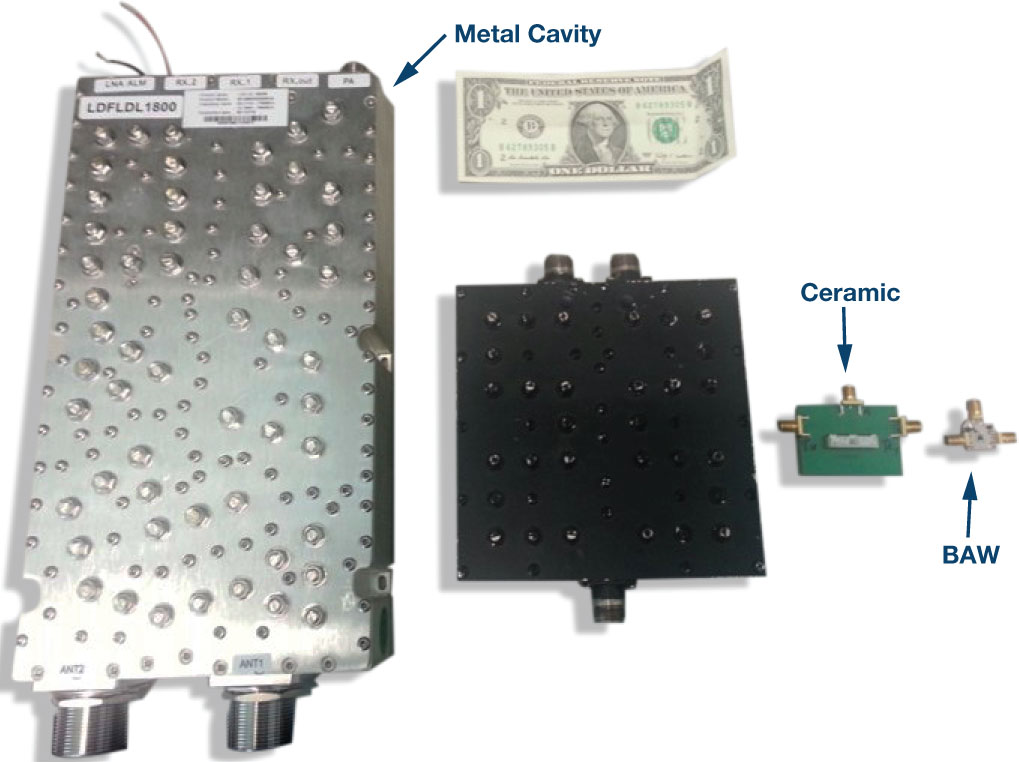

我们知道,某些无源器件与其传输线路一起会产生无源交调。因此,当设计系统时,开发团队应根据器件制造商给出的规格,选择PIM最小或处于可接受水平的无源元件。环行器、双工器和开关特别容易产生PIM效应。设计人员若能接受较高水平的无源交调,那么可以选择成本较低、尺寸较小或性能较低的器件。
图2.器件设计权衡:尺寸、功耗、抑制和PIM性能

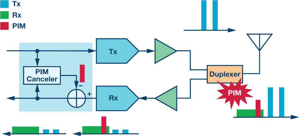

如果设计人员真的选择性能较低的器件,则相应的较高水平交调可能会落回到接收机频段内,导致接收机降敏。必须注意:在这种情况下,不良频谱辐射或功率效率损失可能不如PIM导致接收机降敏那样令人关注。在小型蜂窝无线电设计中,此问题尤其重要。ADI公司目前正在研发可从接收信号中检测、模拟、消除(抵消)双工器等静态无源元件PIM的技术(参见图3)。
图3.PIM的产生以及PIM抵消算法
该算法之所以有效,是因为它知晓载波信息,并且可以使用接收机相关性来确定交调伪像,然后从收到的信号中消除。

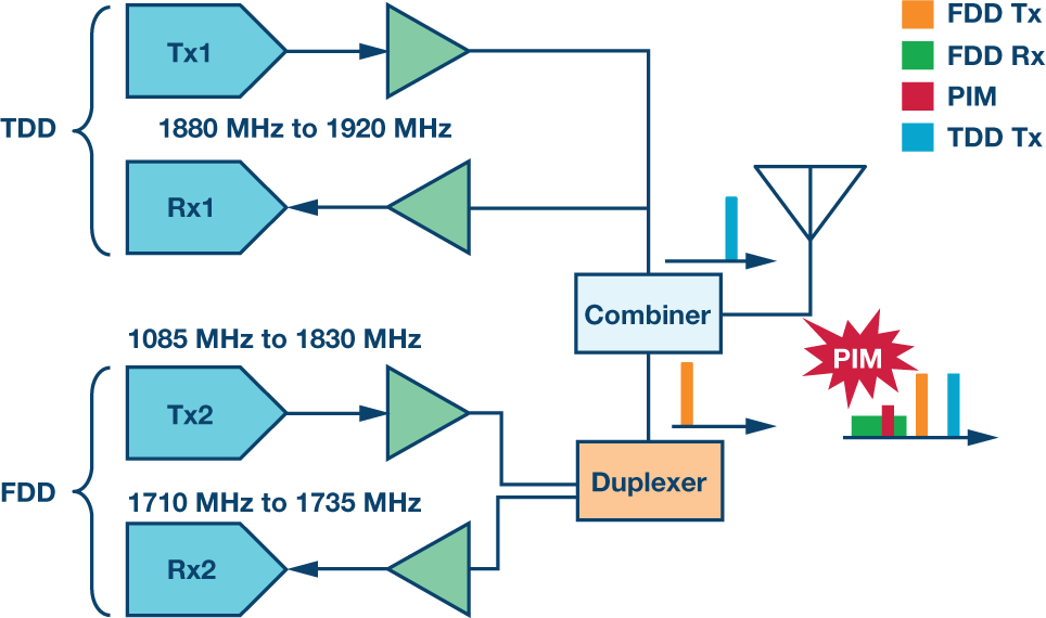

站点访问和成本给服务提供商带来了挑战,我们开始发现越来越多这样的事例:不同发射机共享单根宽带天线。其架构可以是各种频段和格式的混合:TDD + FDD;TDD:F + A + D,FDD:B3,等等。图5显示了这种配置的概貌。在这个例子中,客户试图实现一个复杂但现实的配置。一个分支是TDD双频,另一分支是FDD单频,采用一个双工器。信号汇合起来,共享单根天线。Tx1和Tx2信号之间的无源交调发生在来自合并器的路径中、到天线的传输线路中以及天线本身中。所得的交调伪像落回到FDD接收机频段Rx2。
图5. FDD/TDD 单根天线实现方案

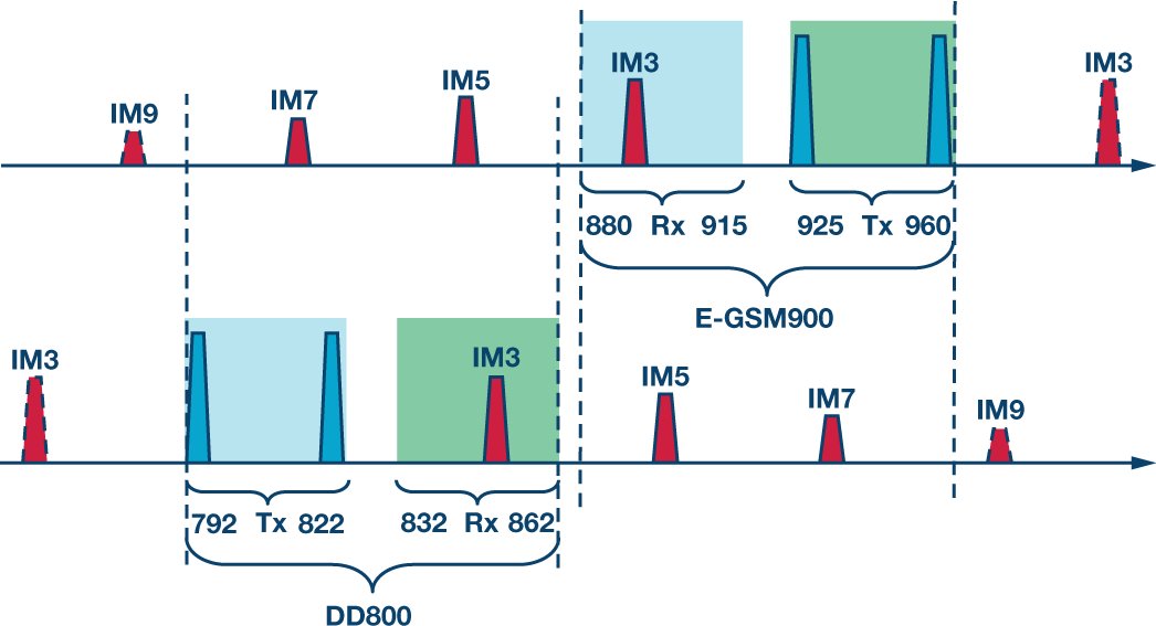

图6所示为对一个双频系统的实际分析。注意在这个例子中,我们需要考虑三阶以上的无源调制伪像。这种情况下,重点关注从一个频段(内部)落回到另一个接收机频段内的交调伪像。
图6.多频PIM问题

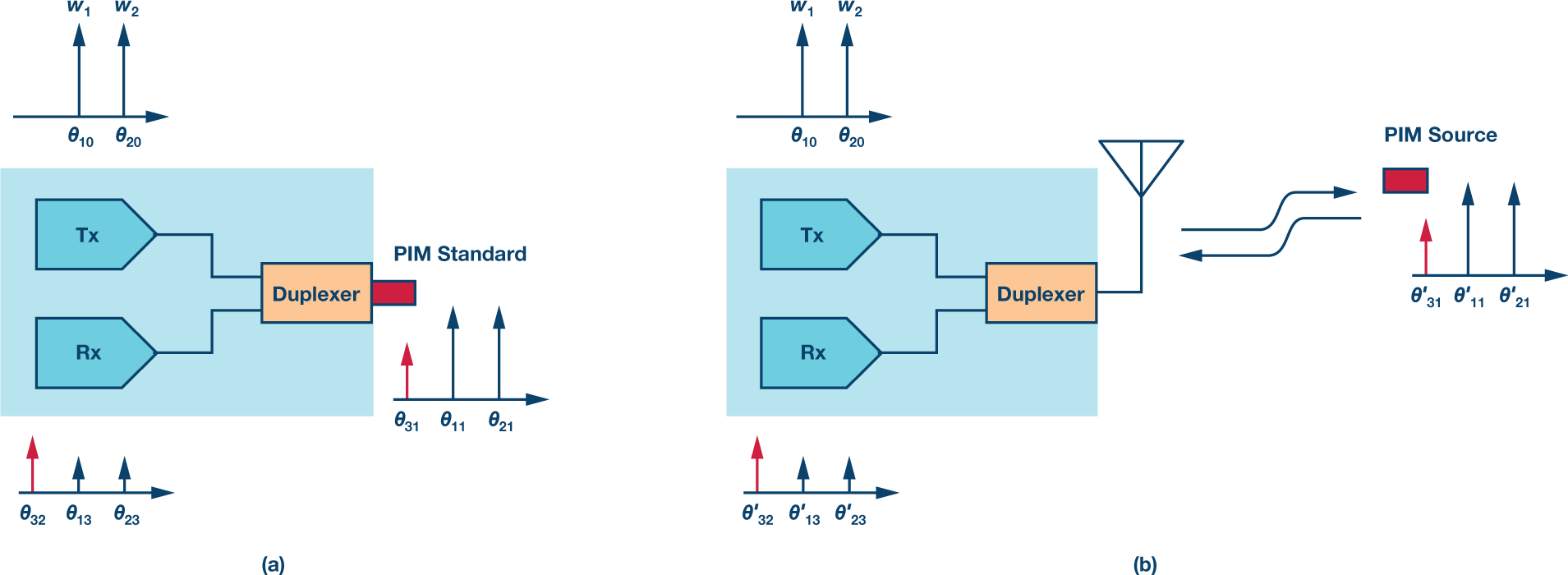

很多现有解决方案要求用户中断传输路径,插入一个PIM标准装置(它能产生固定量的PIM,用来校准测试设备)。使用PIM标准装置可为用户提供一个基准IMD,它在传输路径的特定位置/距离处并具有已知相位。图11(a)显示了概况。IMD相位θ32(如图11所示)用作基准位置0。
图11.PIM定位
一旦完成初始校准,便重构系统并测量系统PIM,如图11(b)所示。θ32和θ‘32之间的相位差可用来计算到PIM的距离。
其中,D为到PIM的距离,S为波传播速度(取决于传输介质)。
