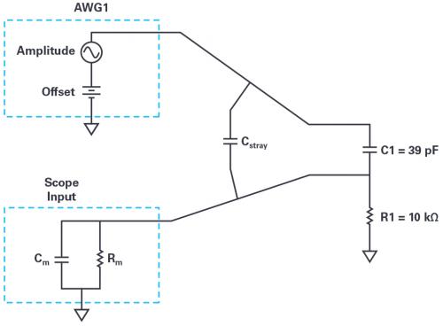

在无焊面包板上,按照图 2 和图 3 所示构建测试设置。第一步是利用在 AWG 输出和示波器输入之间连接的已知电容 C1 来测量未知电容 Cm。两个示波器负输入 1–和 2–都接地。示波器通道 1+输入与 AWG1 输出 W1 一起连接到面包板上的同一行。将示波器通道 2+插入面包板,且保证与插入的 AWG 输出间隔 8 到 10 行,将与示波器通道 2+相邻偏向 AWG1 的那一行接地,保证 AWG1 和示波器通道 2 之间任何不必要的杂散耦合最小。由于没有屏蔽飞线,尽量让 W1 和 1+两条连接线远离 2+连接线。
图 2. 用于测量 Cm 的步骤 1 设置

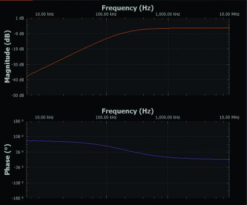

使用 Scopy 软件中的网络分析仪工具获取增益(衰减)与频率(5kHz 至 10MHz)的关系图。示波器通道 1 为滤波器输入,示波器通道 2 为滤波器输出。将 AWG 偏置设置为 1V,幅度设置为 200mV。测量一个简单的实际电容时,偏置值并不重要,但在后续步骤中测量二极管时,偏置值将会用作反向偏置电压。纵坐标范围设置为+1dB(起点)至–50dB。运行单次扫描,然后将数据导出到 .csv 文件。您会发现存在高通特性,即在极低频率下具有高衰减,而在这些频率下,相比 R1,电容的阻抗非常大。在频率扫描的高频区域,应该存在一个相对较为平坦的区域,此时,C1、Cm 容性分压器的阻抗要远低于 R1。
图 3. 用于测量 Cm 的步骤 1 设置
步骤 1
图 4.Scopy 屏幕截图。
我们选择让 C1 远大于 Cstray,这样可以在计算中忽略 Cstray,但是计算得出的值仍与未知的 Cm 相近。
在电子表格程序中打开保存的数据文件,滚动至接近高频(》1MHz)数据的末尾部分,其衰减电平基本是平坦的。记录幅度值为 GHF1(单位:dB)。在已知 GHF1 和 C1 的情况下,我们可以使用以下公式计算 Cm。记下 Cm 值,在下一步测量各种二极管 PN 结的电容时,我们需要用到这个值。

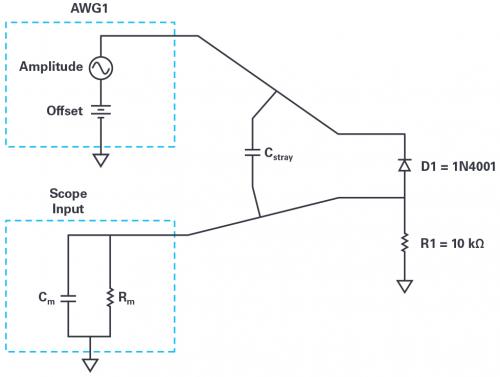

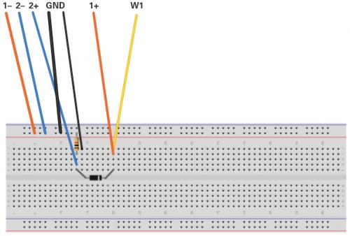

现在,我们将在各种反向偏置条件下,测量 ADALM2000 模拟套件中各种二极管的电容。在无焊面包板上,按照图 4 和图 5 所示构建测试设置。只需要使用 D1(1N4001)替换 C1。插入二极管,确保极性正确,这样 AWG1 中的正偏置将使二极管反向偏置。
图 5. 用于测量二极管电容的步骤 2 设置。
硬件设置
图 6. 用于测量二极管电容的步骤 2 设置。

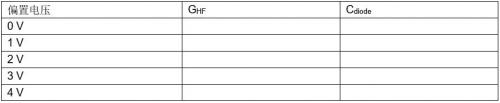

在表 1 剩余的部分,填入各偏置电压值的 GHF 值,然后使用 Cm 值和步骤 1 中的公式来计算 Cdiode 的值。
表 1. 电容与电压数据
