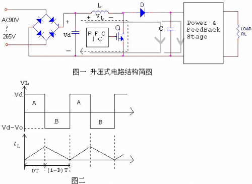

功率因数修正器的主要作用是让电压与电流的相位相同且使负载近似于电阻性,因此在电路设计上有很多种方法。其中依使用元件来分类,可分为被动式和主动式功因修正器两种。被动式功因修正器在最好状况下 PF 值也只能达到 70%,在严格的功因要求规范下并不适用。若要在全电压范围内(90V~265Vac)且轻重载情况下都能达到 80%以上 PF 值,则主动式功因修正器是必要的选择。主动式功因修正器多为升压式电路结构(Boost Topology)。
如图一所示,图二为电感作用波形,输入电压要求为 90V~265Vac,在 Vd 点则为 127V~375V 直流电压, 由升压电路把输出电压 Vo 升到 400V 的直流,其工作过程如下:
1、 当 Q 导通时,电感上的电压 VL=Vd,此时 Vd、L、Q 形成回路,Vd 对电感 L 充电,回路如图一中虚线所示,此时电感电流ζL 循着同一斜率上升,到 Q 截止为止,工作周期(DT)结束。
2、 当 Q 截止时,电感电压反相且加上 Vd 经由二极管 D 对输出端开始放电,此时电容 C 是成充电状态,且 RL 维持 Vo 输出,其中 Vo 之大小为输入电压 Vd 加上电感电压(-VL)的值(由于电感电压反相,-VL 反而是正值),其回路如图一中灰线所示,直到 Q 再度导通为止(即(1-D)T 时间段结束)。

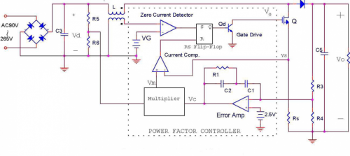

DCM PFC 的控制方式
无论 CCM 或 DCM 的 PFC,其电路结构都是升压电路,其中最大的区别在于控制模式,DCM PFC 一般使用峰对峰值电流控制模式(如图三所示)。此种模式主要是当 AC 输入后,经桥式整流而成的类似 m 形的电压波形,经 R5、R6 分压后,再和一个经由误差放大器(Error Amplifer)放大后的输出信号 Vc 相乘。此举是为了给流经 Rs 的峰值电流一个参考比较的电压 Vm,并且这个电压会随着输入和输出的电压大小而作调整,其中输出电压经由电阻 R3 和 R4 分压后, 经由误差放大器负反馈至乘法器输入端,可使当负载改变时,输出电压仍能保持稳定。
其中较需注意的是,误差放大器在作闭环回路补偿时,其增益频宽要比六分之一倍的市电频率还要低,以避免干扰 PFC 电路的主要功能,所以 C1 和 C2 的值通常都不小,约为 uF 级的电容。当乘法器输出 Vm 时,同一时刻的电压波形仍是一个类似 m 形的波形,只是它是已被整理过的参考电压波形,进而输入比较器的正输入端,而与比较器的负输入端 Q 的 S 极电流的波形(即压降在 Rs 上的电压波形 Vs)作比较, 来控制 Q 的开与关,其波形如图四。
图四 DCM PFC 各点的动作波形
起初,当 Q 导通时,输入的直流高压 Vd 对电感 L 充电,使电感的电流ζL 上升(如图四中电感电流波形的 a 到 b 点),此时 Rs 上的电压 Vs 也上升,直到 Vs=Vm 时(即 b 点),由于此时比较器(Current Comp)的反相输入端电压高于正相输入端,故 RS 触发器(RS Flip-Flop)的 R 输入端为低电位, 而此时 S 端为高电位,使触发器输出为高电位,使 Qd 导通,而 Vg 为低电位,Q 为截止的状态,电感上电压 VL 反相,加上输入电压 Vd 使二极管 D 导通,开始对输出 RL 和 C5 放电(图中的 b 到 c 点),此时负载 RL 仍保持在高电位,而电容 C5 则承受电感放电而呈充电状态,直到电感放电到ζL 值为 0(c 点)为止。
当电感电流ζL 为 0 时,RS 触发器的 S 端输入低电平,而 R 端为高电位(因为 Vm》Vs),此时触发器的 Q 输出为低电位,使 Qd 截止,Q 的 VGS 为高电位,于是 Q 导通,电感的电压 VL 为正向,输入电压 Vd 供应电流流过电感 L 和 Q,对电感 L 充电,故流经电感 L 的电流又继续上升,直到三角波电压 Vs 又碰到 m 形波 Vm 为止(c 到 d 段),如此反复,电路以此种峰值电流控制模式的方法来得到ζL 电流波形。
ζL 的波形是由许多大小三角波所组成,它毕竟不是正弦波,故电路中必须加装一个 C3 电容来滤除电感电流中的高频成分,而使输入弦波电流ζ为完整的基本弦波成分,其大小为电感电流ζL 的平均值。基本上的ζL 峰值大概为电流ζ峰值的 2 倍,这可作为选择 Q 的耐电流量参考。

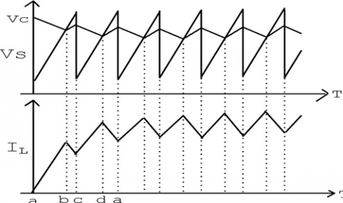

CCM PFC 的控制方式

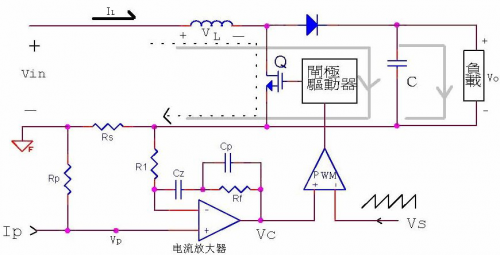

对于 CCM 的 PFC 而言,常用的控制模式是所谓的平均电流控制模式,其控制模式电路如图五所示。
图五 平均电流控制模式的升压型电路
图中的 Vin 为直流电压而 Ip 为直流电流。其各点的电压及电流波形如图六所示。
图六 平均电流控制模式升压型电路之各点波形
其中 Q 的栅极受控于 PWM 比较器的 Vs 电压和 Vc 电压的比较结果:当 Vs 大于 Vc 时,比较器输出为低电位,而 Vs 小于 Vc 时,比较器输出为高电位。因此电路刚开始运作时,Vs 小于 Vc,此时比较器输出高电位,Q 导通。如图五中 Vin 循着虚线路径向电感 L 充电, 故电感电流ζL 上升(a 到 b 段),到 b 点时,由于 Vs 大于 Vc 时,比较器输出由高电位变成低电位,Q 截止,Vin 电压加于电感 L 的反向电压经二极管 D 向电容 C 充电,并供应电压给负载(如图中灰色路线),此时电感 L 为放电状态,故电感电流ζL 下降(b 到 c 段),到 c 点时,Vs 小于 Vc,此时比较器又输出高电位,使 Q 再度导通。如此周而复始,以电流放大器的电流波形和锯齿波相互比较而产生 Q 的驱动波形,达到以平均电流来控制负载电压的目的。
注意图六中的波形,在 ab 段或 cd 段等单数时间段时,Vc 电压的波形在要和 Vs 交错前必定是负斜率, 此时 Vs 为正斜率,并且必定要交错,否则无法控制,而在 bc 段或 de 段等偶数段时,Vc 和 Vs 都是正斜率,可是 Vc 的斜率必定要比 Vs 小,否则无法交错,也无法控制,因此在设计控制电路时,必需要注意到这些控制的重点来安排周边元件参数,否则不是电路无法动作,就是电路失控而损坏。
