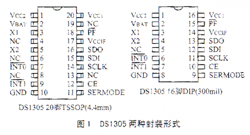

DS1305 用二一十进制(BCD)码表示实时时钟的秒、分、小时、星期、日、月和年的时间信息,并且自动对小月(少于 31 天的月份)和闰年的日期进行调整,兼有带 AM/PM 指示 12 小时和 24 小时两种时间指示格式。图 1 为 DS1305 两种引脚的排列。

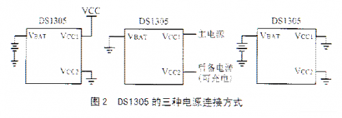

DS1305 提供了主电源和后备电源的双电源引脚和一个电池输入引脚;Vcc1 为主电源,Vcc2 为后备电源,可充电电源接此引脚,VBAT 接 3V 的锂纽扣电池或其它电源。VCCIF 引脚用来驱动 SDO 和 PF(电源失效输出)引脚的电平和接口的电相兼容。DS1305 只支持三种电源连接方式,如图 2 所示。VCC1 和 VBAT 供电时,VCC1 大于 VBAT0.2V 时,正常对 DS1305 进行访问。当 VCC1 小于 CBAT 时,DS1305 进入写保护。VCC1、VCC2 供电时,当 Vcc1 比 Vcc2 大 0.2V,Vcc1 输入作为电源;当 Vcc1 小于 Vcc2,Vcc2 对 DS1305 供电。这种模式下,DS1305 不能写保护自己。当 Vcc1 以+5V 供电时,DS1305 正常工作电流为 1.28mA,时钟保持电流最大为 81μA,当+2V 供电时,正常工作电流为 0.425mA,时钟保持电流最大为 25.3μA。

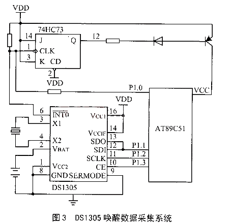

图 3 所示的电路是利用 DS1305 组成的数据采集系统。89C51 与 DS1305 使用标准三线形式进行通信,74HC73 为 JK 触发器,输入端 J、K、CD 接高电平,时钟 CLK 接 DS1305 的中断引脚 INT0,输出引脚 Q 与三极管组成数据采集系统的开关。此外,DS1305 在主电源断电时,可自动转换使用备用电池继续供电,不会造成时钟的丢失。
在采集系统上电初始化时钟芯片后,通过 I/O 口给 JK 触发器 CLK 引脚一个负脉冲,Q 引脚输出为低,三极管截止,采集系统断电,功耗降到零。但时钟电路部分保持供电,在 DS1305 实时时钟到设定采集时间,由 INT0 引脚发出中断信号给触发器 CLK 一个低电平。由于 CD 维持高电平,造成 JK 触发器翻转,三极管导通,VCC 给单片机上电复位。这样就将数据采集系统唤醒。可由单片机控制,导通模拟电路,启动传感器、AD 转换器等进行数据采集。采集结束后,单片机保存采集结果后,通过输出引脚发送低脉冲到 CLK 引脚,使 JK 触发器翻转,三极管截止,再次使得采集系统断电,进入瞬眠状态直至下一个采集时间,如此循环。
下面例程是图 3 电路所示系统的 DS1305 的初始化和读写程序,其中 CE 接 P1.3,I/O 引脚接 P1.1,SCLK 引脚接 P1.2。
