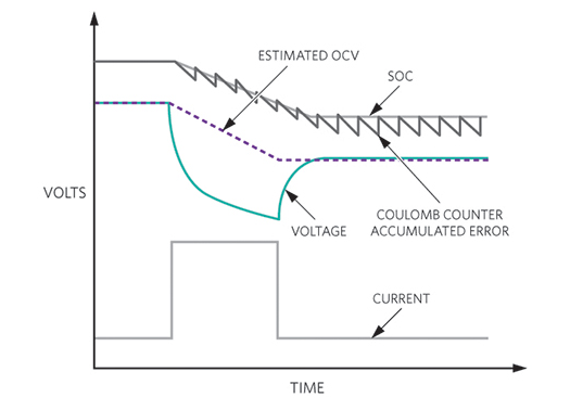

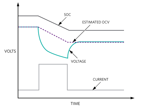

原始 ModelGauge 算法开发用于在不使用电流检测电阻的情况下高精度估算电池电量。省去库伦计数电量计要求的电流检测电阻后,可降低功耗、减小方案尺寸。电池开路电压(OCV)与电池充电状态(SOC)密切相关。拥有专利的 ModelGauge 算法利用电池特性及实施仿真估算电池开路电压(OCV),包括电池带载的情况。参见图 1。
图 1. ModelGauge:根据估算的 OCV 确定 SOC
ModelGauge 算法基于估算的充电状态(SOC),不受容量随时间发生漂移的影响,精度高于电流测量电量计,请参见图 2 和 3。

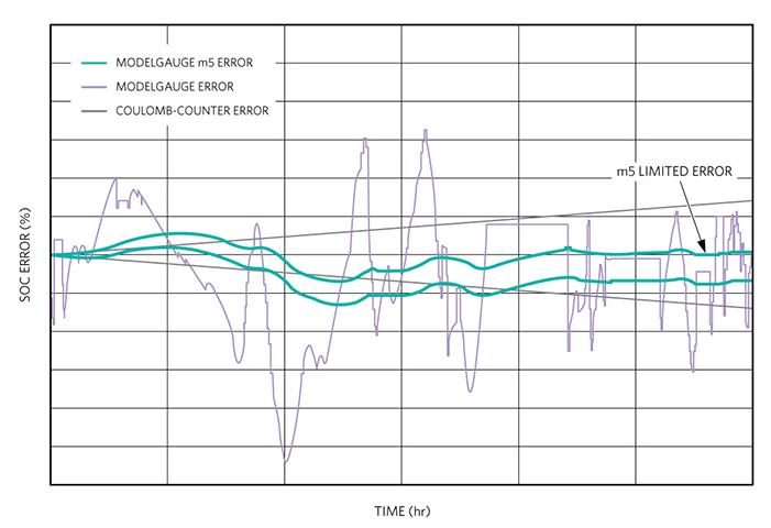

ModelGauge m3/m5 算法在原始 ModelGauge 开路电压(OCV)算法的基础上增加了库伦计数,提高精度。相对于 OCV,库伦计数技术本身的短期精度更好;但时间较长时产生失调漂移,造成精度严重下降。ModelGauge m3/m5 算法利用 OCV 算法定期消除库仑计引起的失调误差。
图 4. 每天利用 OCV 对充电状态修正 200,000 次
两种方法相组合,在较宽条件和时间范围内具有较高精度,但功耗较高、方案尺寸较大、成本较高。请参见图 4 和 5。
图 5. ModelGauge m3/m5 误差与 ModelGauge 误差和库仑计误差的比较。
