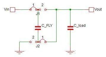

如图,这是一个最简单的电荷泵电源,用来实现 1/2 降压的功能。

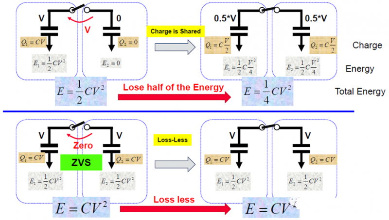

举例来说,一个电压为 V 的电容 C,给另外一个电压为 0,容量同样为 C 的电容充电。
充电前,两者的能量总和为第一个电容的能量,1/2*C*V^2;
充电后,电荷重新分布,两个电容的电压均为 1/2*V,两个电容的能量总和为 1/4*C*V^2。
损失了一半的能量。
容性功率转换导致出现巨大损耗

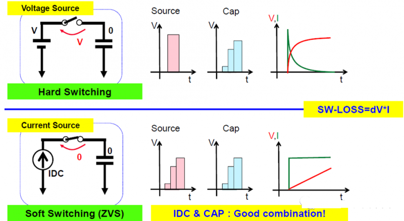

如图,上半部分显示的是一个电压源,在有压差的情况下硬开关的导致出现损耗。粉红色的是电压源的电压,保持不变;淡蓝色的是被充电的电容的电压,逐渐建立起来的过程。右边显示的绿色线是充电电流。粉色的电压源电压减去淡蓝色的电容电压,就是开关两端的压差,与电流的乘积,就是导通损耗。
有多种方法,来消除或者减小这个导通损耗。
比如,采用 ZVS 的软开关技术,使用电流源来给电容充电。电流源的电压与被充电的电容保持同步,开关两端没有压差,从而消除导通损耗。

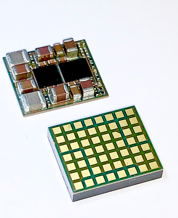

村田为提供效率高、体积小的电源模块,不断采用创新技术。
2017 年,村田收购了由麻省理工学院成立的新创企业 Arctic Sand。Arctic Sand 在开关电容技术及其创新拓扑方面拥有超过 125 项专利。利用这些创新的专利技术,以及制程的垂直整合,村制造出更小更薄的电源模块,同时具有优秀的电磁兼容性能,以满足业界领先的高标准需求。
村田在常见非隔离模块设计上创新地提出灵活的 2 级管道电源架构。将开关电容网络和 Buck 或者 Boost 级的模块灵活的组合起来。

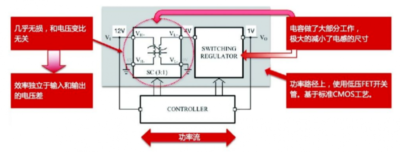

村田电荷泵的高度灵活的多级架构,包含有专利的“管道”级开关电容网络,以及后接的 buck 或者 boost 级。其中,第一级的电荷泵几乎是无损的,而且效率与输入和输出的电压差几乎无关。
因为电荷泵中的电容做了大部分工作,使得第二级的 buck 电路可以极大的减小输出滤波电感的尺寸,同时,第二级的输入电压降低了,可以利用标准 CMOS 工艺制作的低压开关管。

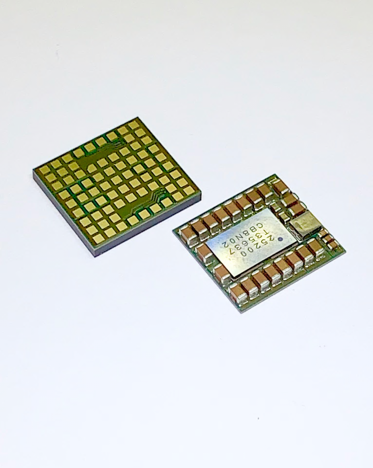

目前村田已经大量生产此系列的电荷泵产品。 既有分立 IC 形态;也有独立电源模块的形态,使用了村田先进的封装科技,并在 7 月举办的慕尼黑电子展精彩亮相。
