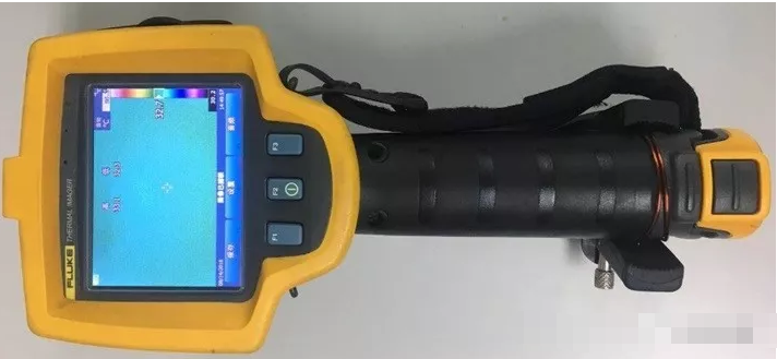

2、红外热成像测温仪

图 2:红外热成像测温仪
为了提高热电偶的测量精度,需要对其做精确的温度补偿;热电偶本身要用特定的粘胶固定在测量器件的表面,固定的方式和接触面积都会影响测量的精度;相对于测量的功率器件,如果热电偶接触面积大,本身相当于散热器的作用,会严重的影响测量精度。

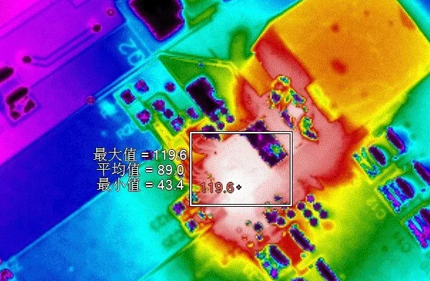

红外热成像仪不需要和器件接触,因此测量过程对测量的精度几乎没有影响,因此近年来获得大量的使用。红外热成像测温仪得到温度如图 3 所示,温度最高的点为功率器件,那么这个温度是功率器件的结温,还是功率器件塑料外壳顶部的温度?
图 3:红外热成像测温仪测量温度
毫无疑问,测量的这个温度是功率器件塑料外壳顶部,那么这个温度和功率器件内部硅片的结温一样吗?当然不一样,功率器件内部硅片的结温高于塑料外壳顶部的温度。结温和壳顶温度差多少?

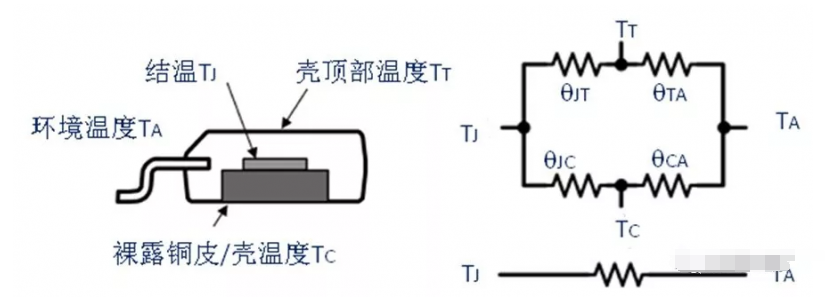

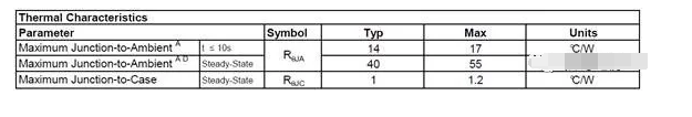

数据表中,RthJC 是结到壳(底部铜皮)的热阻,不是结到壳顶的热阻,如下表所示。RthJT+RthTA 远远大于 RthJC+ RthCA,只有很少的一部分热量从壳顶导出,因此结温和壳顶温度差异很小。
DFN5*6
TO220F
图 4:底部有铜皮功率器件的热阻

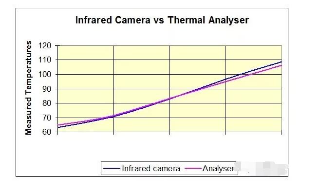

没有简单的方法来估算这个差值,仿真的差值如下图所示。不同的封闭类型、不同的外壳材料等因素都会影响到这个差值,经验值通常取 5-10℃左右。
图 5:红外热成像测温仪测量温度和仿真温度
