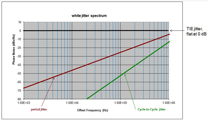

          在我们的应用笔记“A Primer On Jitter, Jitter Measurement and Phase-Locked Loops” ()中,下图显示了后处理相位噪声进入定时抖动指标的下列斜率。周期抖动和周期间抖动分别显示为20dBc / dec和40dB / dec斜率的高通滤波器。要记住这样一个有用的例子。
          问题是,根据sqrt(3)规则,RMS周期间抖动如何大于RMS周期抖动,并且周期间抖动滤波器的斜率更陡?答案是,决定最终结果的不只是斜率。

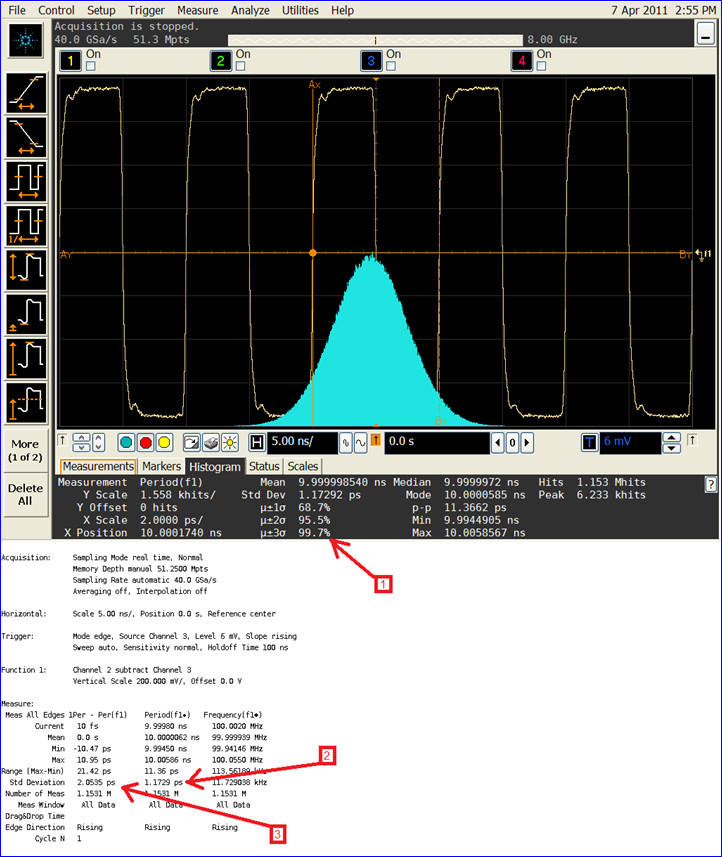

实验室测量例子
          首先,下面的示例实验测量直接来自知识库文章。为了方便起见,带注释的图像变得更加紧凑。
          屏幕截图中有三个项目被调出。
          1、在100万次循环后的周期分布呈现高斯分布,并且非常接近于分别符合±1,±2和±3标准差的68-95-99.7%规则。
          2、测量的RMS周期抖动是周期抖动分布的标准偏差或约1.17 ps。因此,我们可以估算RMS周期以抖动为sqrt(3)*     1.17 ps或2.03 ps。
          3、实际测量的周期到周期抖动为2.05 ps,这与估算值相当接近。

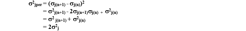

          让下面的变量代表单个边缘的时间抖动的方差,即抖动边缘与理想边缘的时间差异。
          每个测量周期是2个连续边缘值之间的差值,其中每个边缘抖动具有方差s2j。周期抖动有时被称为定时抖动的第一个差异。由于周期间抖动是相邻周期之间的差异,所以它可以被称为定时抖动的第二差异。
          如果每个边缘的抖动是独立的,那么周期抖动的方差可以写为:
          这正是我们所期望的每个“差异总和法”。你可以在这里看到一个例子,它指出了对于独立的(不相关的)变量:
          然而,我们不能很容易地计算周期循环抖动,因为在每个周期到周期的测量中,我们使用两次“内部”时钟沿,因此我们必须考虑到这一点。相反,我们写道:
          由于每个边缘的抖动被假定为独立的并且具有相同的统计特性,所以我们可以放弃互相关项并写出:
          因此,差异的比例
          这是一个有趣而意想不到的结果,至少对我来说:)

          AN279:Estimating Period Jitter from Phase Noise(),描述了如何根据对相位噪声积分应用4[sin(pi* f * tau)] ^ 2权重因子,从相位噪声中估计周期抖动。加权因子主要是 20dB / dec高通滤波器,直到在半载波频率达到峰值。
          事实证明,您可以使用类似的方法计算周期间抖动。这需要应用主要是 40dB / dec高通滤波器的{4 [sin(pi * f * tau)] ^ 2} ^ 2或16 [sin(pi * f * tau)] ^ 4加权因子,直到在半载频处达到峰值。这正是AN687所指的。

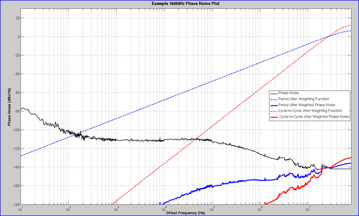

          那么如何整合一个更清晰的HPF裙,使得周期间抖动大于周期抖动和sqrt(3)规则?

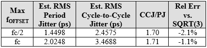

          我不得不挖掘我在编写该应用笔记时使用的旧Matlab程序。幸运的是,我仍然拥有该文件和原始数据。然后我运行该程序的修改版本,并比较maxfOFFSET的结果,其中相位噪声数据集在fc / 2和fc处被扩展和截断。答案是,虽然周期到周期的HPF裙子更陡峭,但最大值也更高。看下面的情节。蓝色宽轨迹是周期抖动加权(滤波)相位噪声,红色宽轨迹是周期间抖动加权相位噪声。这是造成差异的更大的远偏移相位噪声贡献。
          原始数据用于160 MHzCMOS振荡器,其在约2ps时具有示波器测量周期抖动。为了保守,正是出于这个原因,我经常比fc/ 2更进一步地进行整合。现在,示波器的噪声更低,找到待测试的原始设备并在更好的仪器上进行测量会很有趣。我的主要兴趣在于看sqrt(3)关系是否成立。正如你所看到的,两种情况下都遵循经验法则。
          结论
          我希望你喜欢这篇Timing 101文章。循环周期抖动的sqrt(3)经验法则在实验室,Excel电子表格模拟以及后处理相位噪声时都表现良好。
