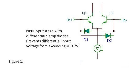

许多运算放大器都在输入端之间有电压钳位,其大多数一般都使用背靠背二极管(有时使用两个或者更多的串联二极管)来实施。这些二极管保护输入晶体管免受其基极结点反向击穿的损害。差动输入为约 6V 时便会出现许多 IC 工艺击穿,这会极大地改变或者损坏晶体管。下图显示了 NPN 输入级,D1 和 D2 提供了这种保护功能。
大多数常见运算放大器应用中,输入电压均约为零伏,其根本无法开启这些二极管。但是很明显,对于比较器的运行而言,这种保护便成了问题。在一个输入拖拽另一个输入(以一种讨厌的方式拉其电压)以前,差动电压范围(约0.7V)受限。尽管如此,但我们还是可以把运算放大器用作比较器。但是,在我们这样做时必须小心谨慎。在一些电路中,这种做法可能是完全不能接受的。

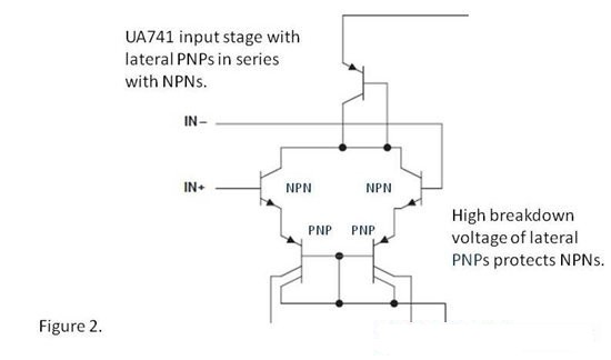

一般而言,双极 NPN 晶体管运算放大器都有输入钳位,例如:OP07、OPA227 和 OPA277 等。uA741 是一个例外,它具有 NPN 输入晶体管,并且有一些为 NPN 提供固有保护的附加串联横向 PNP。

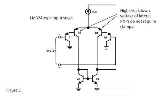

使用横向 PNP 输入晶体管的通用运算放大器一般没有输入钳位,例如:LM324、LM358、 OPA234、OPA2251 和 OPA244。这些运算放大器一般为“单电源”类型,其意味着它们拥有一个扩展至负电源端(或者稍低)的共模范围。输入偏置电流为一个负数时,表示输入偏置电流自输入引脚流出。这时,我们通常可以认定它们为这类运算放大器。但是,需要注意的是,使用 PNP 输入的高速运算放大器一般有输入钳位,而这些 PNP 是一些具有更低击穿电压的垂直 PNP。
