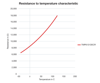

  PTC 是一种基于电流工作的硅器件。随着温度变化,传导电流也随之发生变化。大多数 PTC 的工作都使用恒流源进行,如图 2 所示。电流改变时,由电流源提供的电压改变。
  图 2: 恒流电路实现
  ADC 测量电压的变化,并将测量值转换为温度。
  你也可以使用 PTC,就像 NTC 热敏电阻与 RBias 电阻一样,见图 1。顶部电阻将如同电流源一样工作。与相同条件下的 NTC 相比,PTC 通常对温度变化具有更好的热敏性,且对较小的变化更敏感。PTC 的另一个优点是:它们在 Vtemp 连接处具有线性输出,如下图 3 所示,因此更易于校准。这也使零件在整个温度范围内都更加精确。
  图 3: PTC 热敏电阻线性电阻斜率

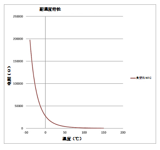

  NTC 具有类似于下面图 4 所示的非线性输出,且可能需要在温度室内进行三点校准,以允许斜率补偿和偏移误差调整,从而在整个温度范围内保持精确。NTC 的非线性斜率无法在未校准的情况下在整个温度范围内提供稳定的温度信息。

  在正常条件下,NTC 可以使用具有适当温度分辨率的 12 位 ADC,尤其是在较冷温度下,但是 PTC 通常需要 14 位 ADC 才能获得足够的分辨率,以查看温度步长,从而显示出 PTC 的实际精度。对于所有温度范围内的 PTC 都是如此,但 NTC 将需要一个 14 位 ADC 来测量 60°C 以上的较高温度。
  在 PTC 顶部增加一个 RBias 电阻会减小 PTC 的动态范围。较低的动态范围使 ADC 的电压反馈降低,这就是 PTC 需要 14 位 ADC 分辨率的原因。但是,由于 PTC 的线性斜率,较低的动态范围将导致较大的温度误差测量。室温下的单点偏移将在整个温度范围内校准 PTC。对于基于 PTC 的系统,在整个温度范围内,这将使温度测量比典型的(同等指定的)基于 NTC 的系统更加精确。
