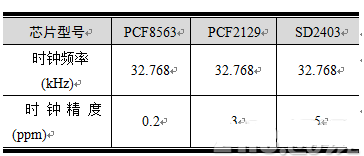

RTC的主要职责就是提供准确的时间基准,计时不准的RTC毫无价值可言。目前部分MCU在片内已集成RTC,实际测试中在电池供电6小时环境下片内RTC的偏差在1-2分钟。因此,若对实时时钟有较高的要求则需优先考虑外扩RTC,同时要求时钟精度更高的RTC,比如PCF8563,表1所示是不同RTC的时钟精度对比。
表1 常见RTC时钟精度对比

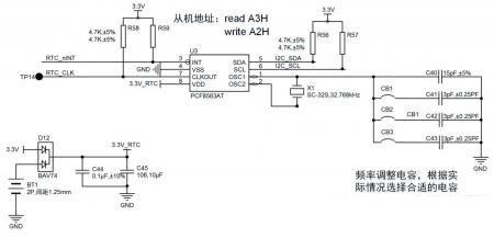

RTC设计电路简约而不简单,时钟芯片的选择、晶振的选择、电路设计、器件放置、阻抗控制、PCB走线规范均会影响RTC的时间基准的稳定性, 图 1为RTC芯片PCF8563电路设计。

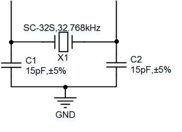

2)晶体对地电容容值选择
负载电容Cload= [ (Ca*Cb)/(Ca+Cb) ]+Cstray,其中Ca、Cb为接在晶体两引脚到地的电容,Cstray为晶体引脚至处理器晶体管脚的走线电容(即杂散电容总和),一般Cstray的典型值取4~6pF之间;如要满足晶体12.5pF负载电容的要求,Cload= [ (15*15)/(15+15) ]+5=12.5pF。

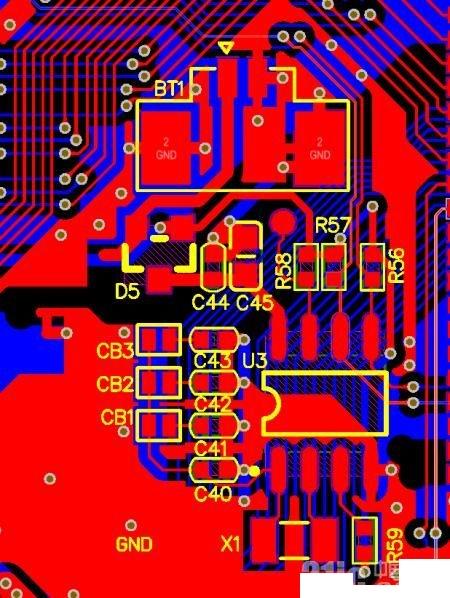

3)PCB布线
由于RTC的晶振输入电路具有很高的输入阻抗,因此它与晶振的连线犹如一个天线,很容易耦合系统其余电路的高频干扰。而干扰信号被耦合到晶振引脚导致时钟数的增加或者减少,考虑到线路板上大多数信号的频率高于32.768kHz,所以通常会发生额外的时钟脉冲计数,因此晶振应尽可能靠近OSC1 和OSC2引脚放置,同时晶振、OSC1 和OSC2的引脚最好布成地平面,具体PCB布线如图3所示。

如图1所示,R56、R57为 I2C 总线上拉电阻,PCF8563中断输出及时钟输出均为开漏输出,所以也需要外接上拉电阻,如图1中的的R58、R59,若不使用这两个信号,对应的上拉电阻可以不用。
对于PCF8563芯片,需外接时钟晶振32.768kHz (如图1的 X1),推荐使用±20ppm或更稳定的晶振。PCF8563典型应用电路推荐使用 15pF的晶振匹配电容,实际应用时可以作相应的调整,以使RTC获得更高精度的时钟源。一般晶振匹配电容在15pF~21pF之间调整(相对于±20ppm精度的 32.768kHz晶振),15pF电容时时钟频率略偏高,21pF电容时时钟频率略偏低。
5)精度调整方法
1.设置PCF8563时钟输出有效(CLKOUT),输出频率为32.768kHz;
2.使用高精度频率计测量CLKOUT输出的频率;
3.根据测出的频率,对 CB1、CB2、CB3作短接或断开调整,频率比32.768kHz偏高时,加大电容值,频率比32.768kHz偏低时,减小电容值。
说明:图1中的 C41、C42、C43的值在1pF~3pF之间,根据实际情况确定组合方式,以便于快速调整,推荐使用(3pF、3pF、3pF)、(1pF、2pF、3pF)、(2pF、3pF、4pF)。
