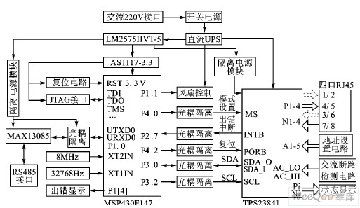

  PSE系统结构组成
  PSE主要实现上述电源管理功能,系统由硬件和软件两部分构成。PSE系统结构如图1所示,16位单片机MSP430F147通过模拟I2C总线对TPS23841内部寄存器进行读/写,来实现电源管理功能;通过P4.0设置TPS23841的工作模式;通过P2.7获得出错信号,从而通过P4.2对TPS23841产生有效的复位信号。系统中对必要的信号及电源进行了隔离,MSP430F147通过UART接口经MAX13085转换为RS485电平后与供电监控PC机通信,当没有与PC机连接时系统会自主运行。
  图1 PSE系统结构图
  TPS23841的工作电压范围为21.5~57V,比IEEE802.3af标准定义的电压范围大得多。也就是说,TPS23841可以提供上述电压范围的供电,这使得以太网供电技术可以应用在医疗、工业等24V的供电系统中。同时,可以通过提高输入电压的方法将传输功率提高到25W,供电可以通过1/2、3/6或者4/5、7/8号线对传输到远端PD。在特殊情况下也可以通过4个线对同时传输供电,这样可以获得更高的传输功率。交流断路检测电路用来产生交流断路检测信号,地址设置电路用来设置TPS23841的I2C设备地址,通过设置不同的地址可以接入多个TPS23841,从而达到扩展供电端口的目的。MSP430F147通过内部集成的温度传感器实时监控系统工作温度,当过热时启动风扇散热。

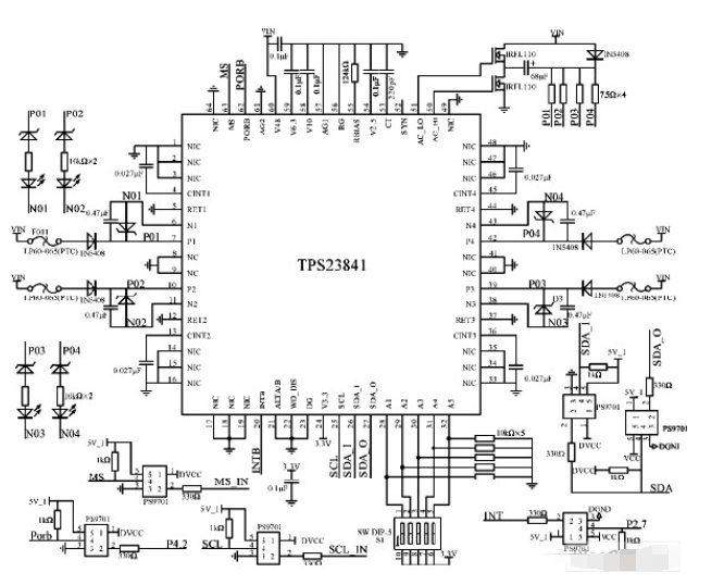

  PSE的硬件设计
  PSE的供电管理功能主要由TPS23841实现。TPS23841运行时内部工作所需的10 V、6.3 V和3.3V由外部供电产生,每个供电端口可以提供高达570 mA的电流,而对每个PD可以提供最高25W的功率。TPS23841内部集成了4个独立的15位A/D转换器,用来测量每个口的电阻、电压、电流,可以更加精确地实现供电管理功能。如图2所示,PSE的硬件电路主要由TPS23841及其外围电路组成。在4个供电回路中加入自恢复保险丝来实现过流保护的功能,通过加入瞬间电压抑制器实现过压保护的功能,由50、51脚引出的电路产生交流断路检测信号,在各供电端口加入了显示电路。I2C的5位地址由外部拨码开关S1设置,三线I2C总线经过光耦隔离后连接成为标准的两线I2C总线。在PSE系统中,通过对MSP430F147编程来实现电源的高级管理功能。
  图2 PSE硬件原理图

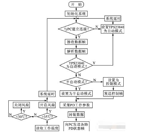

  PSE的软件设计
  TPS23841内部集成了标准的I2C模块,MSP430F147通过I2C通信实现高级电源管理功能。TPS23841具有3种工作模式,分别为自动模式(AM)、半自动模式(SAM)和供电管理模式(PMM)。AM模式下,TPS23841不需要微控制器控制,自动实现对PD的检测、分级和供电等功能,此模式下采用DC断路检测法检测PD是否断开;在SAM模式下,TPS23841运行在AM模式下,但可以通过I2C总线来读取所有状态寄存器和A/D寄存器的内容,并且可以不需要微控制器参与而自动完成对PD的检测;在PMM模式下,可以执行AC断路检测,并且可以获得每个PD的电压与电流参数,供电管理更加灵活。当TPS23841工作在SAM和PMM模式时需要微控制器MSP430F147来完成整个供电管理过程。PSE的运行控制过程如图3所示。控制程序主要实现系统初始化、控制TPS23841、与PC通信,以及对数据进行封装与解析等功能。当没有与PC机连接时,设置TPS23841工作在AM模式下,TPS23841将自主运行;当与PC机连接时,系统将按照用户的要求将TPS23841设置为相应的工作模式,在SAM和PMM模式下,能够采集到各个端口的运行参数,在PMM模式下可以对各个端口的供电进行控制。系统最后将采集到的数据封装后通过RS485发送到PC机。
  图3 PSE运行控制流程
