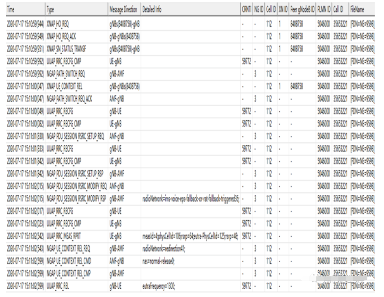

①通过分析测试数据,发现终端发起EPS FB呼叫,终端B1事件上报LTE PCI为125。

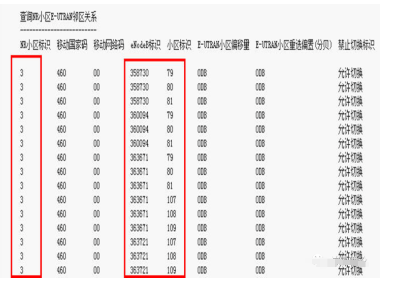

②基站侧配置数据分析:

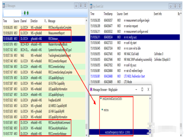

核查基站侧相关配置,发现NR侧未配置该LTE邻区,导致EPS FB走重定向方式。
③重定向之后终端RRC加密失败。

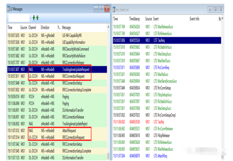

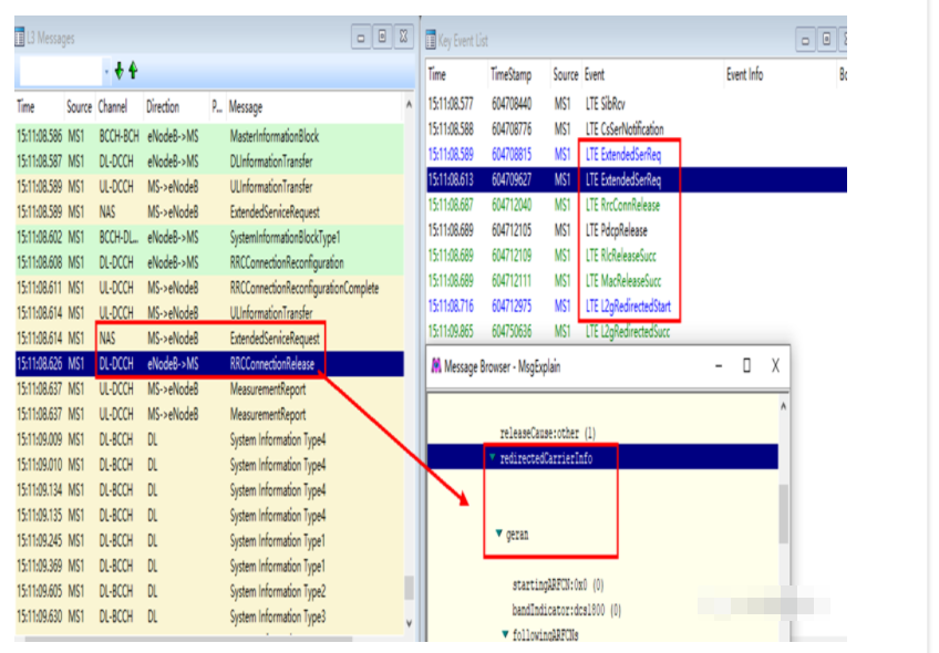

④加密失败之后终端发起TAU,但TAU被MME拒绝
⑤TAU失败之后,终端发起Attach,并随后发起ESR请求CSFB业务,之后回落2G

  2、完善NR至LTE邻区关系,减少重定向概率。
