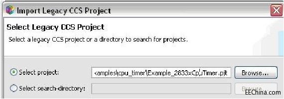

在“Project Wizard(项目向导)”中,选择“Select Project:(选择项目)”单选按钮,然后浏览到要迁移的 CCSv3.3.pjt 项目文件。在下图中,已选中 Example_2833xCpuTimer.pjt 文件。然后单击“Next(下一步)”按钮。

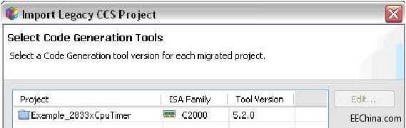

• 下一步,请选择构建所选项目所需的“Code Generation Tool(代码生成工具)”的版本。

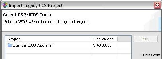

• 如果旧版项目中包含对 DSP/BIOS 的引用,则请将其删除,即使项目并不使用DSP/BIOS,也请执行此项操作(有关详细信息,请参阅 CN_C2000 Getting Started with Code Composer Studio v4#应用 DSP BIOS 导致源文件缺失)。此时,下方的屏幕将不会在迁移期间显示。如果要使用DSP/BIOS,则请选择适用于项目的 DSP/BIOS 工具版本。默认条件下,虽然 C2000 示例不使用DSP/BIOS,但由于 .PJT 文件中包含一个对“DspBiosBuilder”的空引用,迁移向导将选择默认的 DSP/BIOS工具版本。单击“Next(下一步)”按钮。

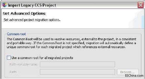

• 取消选中“Use common root for all migrated projects(对所有已迁移项目使用公共根目录)”,使 CCS自动确定项目所引用的所有文件的唯一公共根目录,然后单击“Finish(完成)”。(有关为项目迁移和已生成的macros.ini 文件定义“公用根目录”的详细信息,请参阅 CCSv4 中针对 C2000 的可移植项目)。
