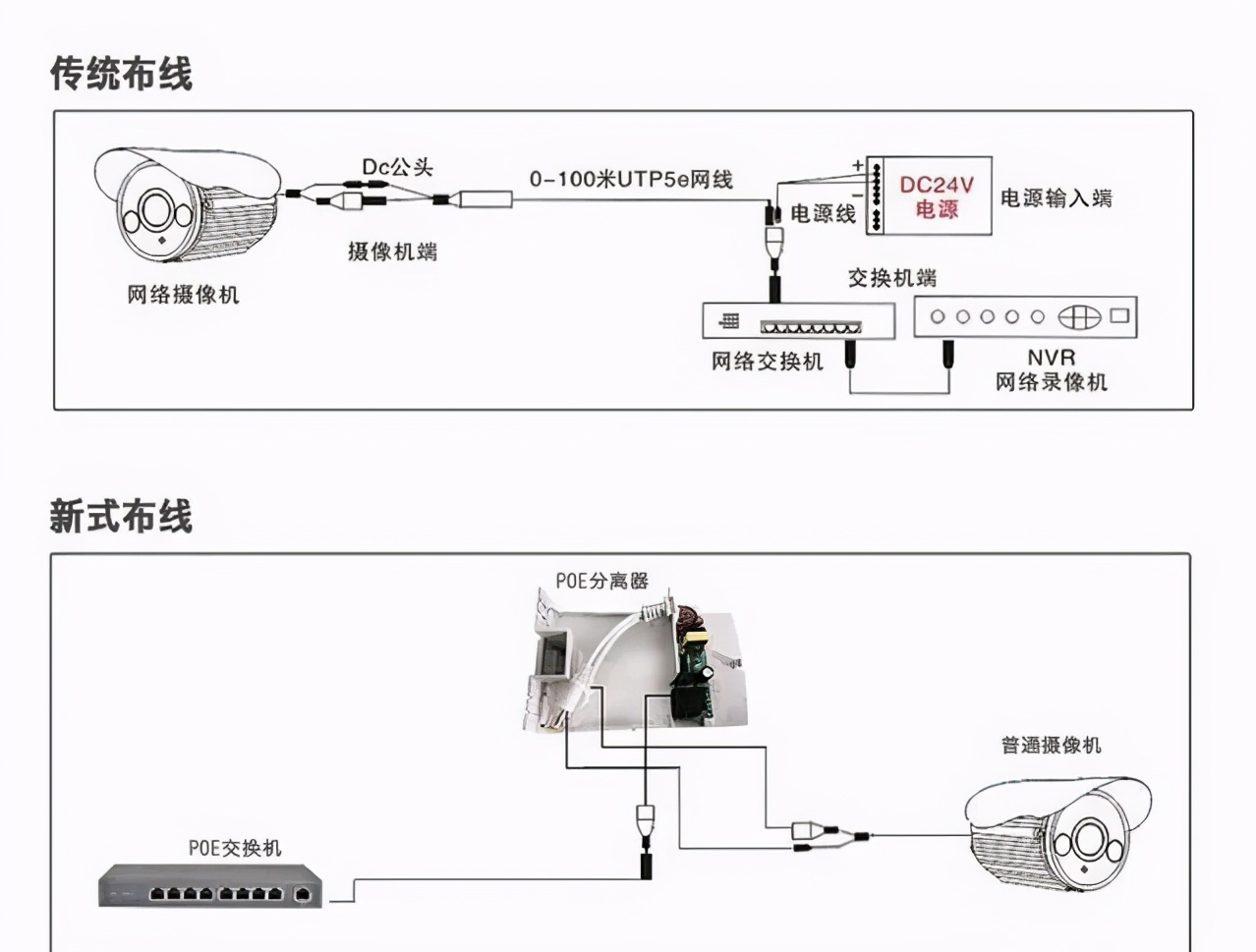

  对网线质量要求较高,传输距离有限。百兆交换机只要使用1、2、3、6四根芯,千兆交换机,由于受限于数据传输,因此,要贯通使用8芯。
  基于PoE供电的常见设备有PoE交换机和PoE供电器,尤以PoE交换机使用更为广泛。POE网络摄像头监控套装,可免交换机,一根网线直连。
  如果有POE交换机,没有POE摄像机,想不浪费,需要POE供电,自己却不会加装模块、不会插线的话,可使用PD分离器,无需单独供电,省时省力,安装简单,只要接网线即可:交换机—PD分离器—普通摄像头。
