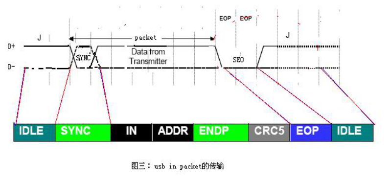

  没错,USB协议必然要解决这个问题,让我们作一个类似RS232的比较吧!类似于RS232,USB的传输桢如图二:
  (这里我们暂时忽略这个传输所代表的意义)为了说明问题,我们对一些问题简化,我们定义这样几个状态:
  假设D+、D-分别表示USB信号线的电平信号。那么对于USB full speed function(high speed、low speed是不同的),我们定义差分数据线上可能出现的四个状态:
  Data J state: D+ = 1,D- = 0;
  Data K state: D+ = 0,D- = 1;
  SE0: D+ = D- = 0;
  SE1: D+ = D- = 1。
  那么上面的图中,相应的也可表示为图三:
  这个对USB full speed function来说,IDLE状态将处于Data J state,SE0表示一桢结束。看这个图是不是很像我们熟悉的RS232。没错!!!他们确实很相似。在无数据传输时,它们都处于IDLE状态,当要开始传输数据时,先发一个SYNC(同步信号,RS232为start,USB为一SYNC字节,见协议说明)信号进行“握手”,而后开始传输,当传输要结束时,发一STOP信号(USB为一个SE0状态表示要结束传输),最后又进入IDLE态等待新的传输。

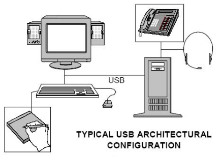

  或许你已经注意到了,一个USB host端口并不是仅仅支持一个USB function,如图:
  通过USB hub,一个USB host端口可以连接USB鼠标,USB键盘,USB写字板。..。..。要连接这么多东西在同一个USB host上,我们通常会有一个基本问题,即USB host如何识别这些被连接在它的端口上的设备呢?
  正如通常的主从式通讯系统一样,如RS485多机通讯,我们通常是用一个特定的地址标志每一个从设备。对这里的USB,我们采用同样的方法,将为每个挂接在该USB host上的USB function指定一个特定地址,通过这个特定地址来识别每个USB function。

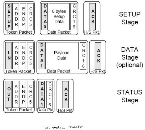

  一个USB的“控制式传输”如图:
  一个USB的“控制式传输”分为两个或三个阶段进行传输:
  SETUP stage ——》 DATA stage ——》 STATUS stage
  首先是SETUP stage,联系上节所说的USB传输模式,USB Host总是先发起第一个packet:这里它首先发起SETUP,之后发起以DATA0为起始的Setup Data,最后USB function回应ACK结束一次交互。
  其次如果有DATA stage,类似的,还是按照上节说的USB传输模式,USB host总是先发起第一个packet:OUT或IN,之后USB host(或USB function)发起以DATA1为起始的Payload Data,最后USB function(或USB host)回应ACK结束一次交互。
  如果数据未传完,继续DATA stage,同上继续。
  最后是status stage,类似的, USB host首先发起第一个Packet:IN或OUT,之后USB function(或USB host)发起以DATA1为起始的Null Data(0长度),最后USB host(或USB function)回应ACK结束一次交互。
  如此,整个控制式传输结束。

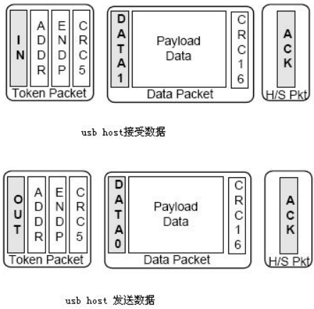

  我们终于等到USB function 配置完成,现在我们的任务是要传送一批数据,这里可以使用“批量数据传输(Bulk Transactions)”。 一个“批量传输”总是按照如图所示方式进行:
  首先,USB host发起第一个Packet:IN或OUT,表示要开始数据传输了;
  其次,USB function(或USB host)发起以DATA1或DATA0为起头的Payload Data,开始一次交互;
  最后,USB host(或USB function)发起ACK回应这次交互。
  如果数据还未传完,继续上述过程,即:
  首先,USB host再次发起一个Packet:IN或OUT,表示又要开始数据传输了;
  其次,USB function(或USB host)发起以DATA0或DATA1为起头的Payload Data,开始又一次交互;
  再次,USB host(或USB function)发起ACK回应这次交互。
  如此继续直至传输完成。
