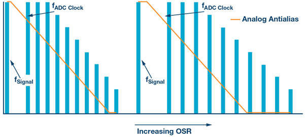

图1中的电路显示了带有2.5 MSPS和上游可编程仪表放大器的16位SAR转换器,它将增益设置为1或100。通过在FPGA中进行过采样和数字信号处理,该电路可实现大于125 dB的动态范围,并且仍然非常安静。高动态范围是通过AD8253的自动切换和过采样实现的,其中信号的采样速率远高于奈奎斯特频率。根据经验,采样频率加倍可在原始信号带宽下将信噪比(SNR)提高约3 dB。在图1所示的电路中,仍然在FPGA中应用数字滤波,以消除高于目标信号带宽的噪声。原理如图2所示。

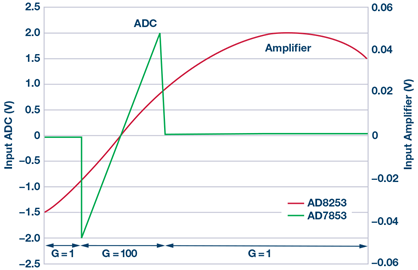

除模拟路径中的组件外,FPGA(或处理器)对电路性能也很重要。关键任务是将仪表放大器的增益从1切换为100。为此,对许多阈值进行了编程以确保ADC不饱和。因此,AD8253在输入电压高达20 mV左右时以100为增益运行,这使得ADC输入端的最大电压达2.0 V。然后,FPGA将AD8253的增益降至1且没有延迟,以防止过载(见图3)。
图3. 增益开关示例。

图2. 过采样的增加消除了部分噪声
图3. 增益开关示例。
