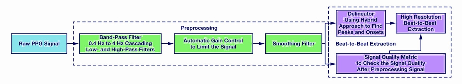

  在本节中,我们将详细介绍所提出的适用于手腕PPG信号的逐搏算法,该算法由(i)预处理和(ii)高分辨率逐搏提取模块组成。该算法的框图如图1所示。
  图1.提出的逐搏提取算法的流程图,包含(i)预处理和(ii)高分辨率B2B提取。

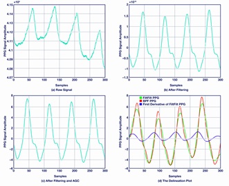

  PPG信号易受周边组织的不良血液灌流和运动伪像的影响是众所周知的。18为将这些因素的影响降至最小,以免干扰随后的PPG分析和逐博估算,须有一个预处理阶段。这个步骤包括:
  帧传输和窗口
  带通滤波(0.4 Hz至4 Hz)
  自动增益控制(AGC),用于限制信号幅度
  信号幅度 
  TPPG输入数据使用T0秒窗口进行处理,进一步的数据块则通过移动带有mT0 (m = 3/4)重叠的窗口进行处理。然后需要一个带通滤 波器来消除PPG信号的高频成分(如电源)和低频成分(如毛细血管密度和静脉血容量的变化、温度变化等等)。图2a和2b显示了滤波前后的PPG信号。滤波器的截止频率为0.4Hz和4Hz。HR的基波频率范围为0.4Hz至3Hz。因此,使用更高一点的范围进行逐搏估算即可将强调搏动次数的谐波包含在内。使用中值滤波器去除滤波信号中突然出现的尖峰值。然后,AGC模块将信号电平限制为±V伏,以在稍后的阶段通过确认信号的幅度来验证所选的峰值。用于HRV的PPG测量流程持续时间较长,不可避免地会引入另一种伪影,例如基线漂移。因此,使用低通有限脉冲响应(FIR)滤波器对帧内的PPG样本阵列进行平滑处理(如图2c所示),以去除基线漂移噪声,并得到更为平滑的、适用于描绘模块的信号。
  图2. PPG图。

  逐搏提取算法由以下模块组成:
  插值
  描绘
  高分辨率逐搏提取
  信号质量指标
  预处理模块的输出被馈入插值模块,以提高逐搏提取算法的精度。如果在第一帧中给出从 t0至tτG分段,其逐搏间隔为b0和bττ,我们会使用端点之间的n个点,以线性方式插入逐搏间隔值,然后从b0和bτ。τ提取高分辨率逐搏间隔值(例如,1ms分辨率)。接下来,描绘模块依靠信号形态学和节奏信息来提取峰值和起始点。因此,进行逐搏检测时,不仅需要收缩期峰值,还应报告起始点和重搏切迹。提议的描绘器从理论上来说,与两篇文章中所示的描绘器相似,一篇是“一种用于光电容积脉搏波波形的自适应描绘器”12 2,一篇是“关于用于动脉血压波形的自动描绘器”166,该描绘器利用来自信号一阶导数的一对转折和过零点进行调整以适应手腕PPG信号。图2d描绘了转折和过零点,以进行PPG表征。对于过零点,信号通过零相位失真滤波器来处理,通过匹配初始条件将启动和结束瞬变最小化。这是为了确保在滤波之后仍然保有时域特性。注意,来自PPG波形导数的起始点与最大转折之前的过零点对应,而收缩期峰值与该转折点之后的过零点相关。用在这种逐搏算法中的信号质量指标为清晰度,并指明了信号的信号音范围。这种指标最初是在Philip McLeod和Geoff Wyvill的文章“通过更聪明的方式来查找音调”19 中提出的,该指标采用归一化平方差函数(一种自相关函数)来查找信号的周期性。我们使用这个指标来决定逐搏算法什么时候能够可靠地报告峰值和起始点。
