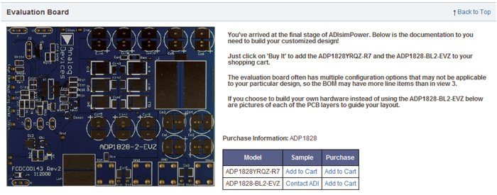

  ADIsimPower 选型和设计流程包括四步: 1. 输入设计标准, 2. 查看所有设计解决方案, 3. 查看解决方案详情, 4. 构建完成设计。流程结束时,ADIsimPower 将提供定制的原理图、含供应商产品型号和价格的材料清单 (BOM)、效率图、性能规格、闭环传递函数以及快速构建设计的方法。

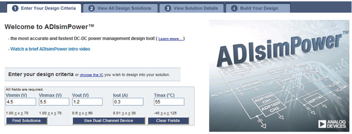

  输入设计标准
  ADIsimPower 的第一页包括如下用户输入字段:最小输入电压、最大输入电压、输出电压、输出电流和最大环境温度;各参数的上下限显示于相应文本框下方。填好这些参数之后,按下“查找解决方案”按钮可查找适合此应用的推荐解决方案。
  用户如果知道要使用 ADI 公司的哪一款电源管理器件,可以点击“选择IC”。这将激活一个下拉菜单,其中列出了当前支持的电源管理 IC。选取一个器件之后,用户将直接转到“查看解决方案详情”。

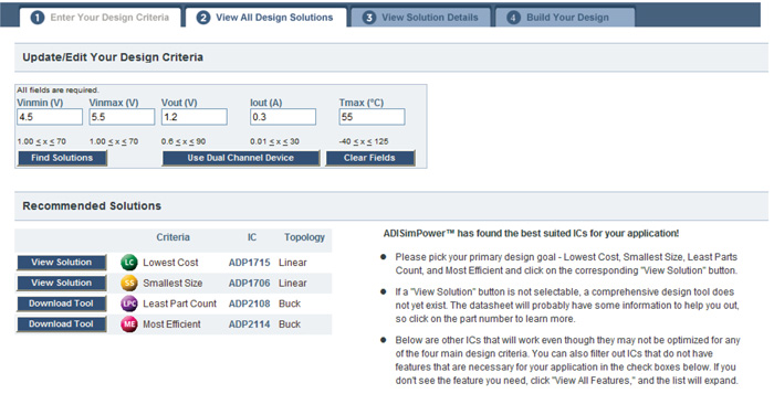

  查看所有设计解决方案

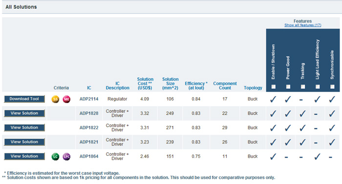

  ADIsimPower 的第二阶段是帮助用户选择最符合设计要求的器件。为清楚起见,页面上方重复显示了第一阶段的设计输入参数。下面是“推荐解决方案”,它按照以下标准列出各种推荐解决方案的 IC 和拓扑结构:成本最低、尺寸最小、器件最少和功效最高。推荐方案基于整个 DC-DC 转换器设计,包括电源管理 IC、电感、电容、电阻、MOSFET和二极管。
  推荐解决方案“下面是一张表,它按顺序列出每种可用 IC 的解决方案成本、尺寸、功效和器件数量,让用户不必用各器件进行单独设计就能了解各种设计的取舍优势。各列都可以排序,以突出最重要的取舍考量。表格右方是特性列表。若要扩展或合并此列表,请点击”显示全部特性“或”显示默认特性“。点击相应的复选框可以选择或取消选择一项特性。请选择应用需要的所有特性。不包括所选特性的 IC 将从此表中和推荐解决方案中移除。
  选好特性、性能、集成度和成本达到最佳平衡的 IC 之后,点击相应的”查看解决方案“按钮。如果此按钮未激活,则表示ADIsimPower 暂不提供全面设计支持。请点击IC 名称,查看数据手册和其它信息。点击”下载设计工具“可获得基于Excel 且可以在本地运行的设计工具。

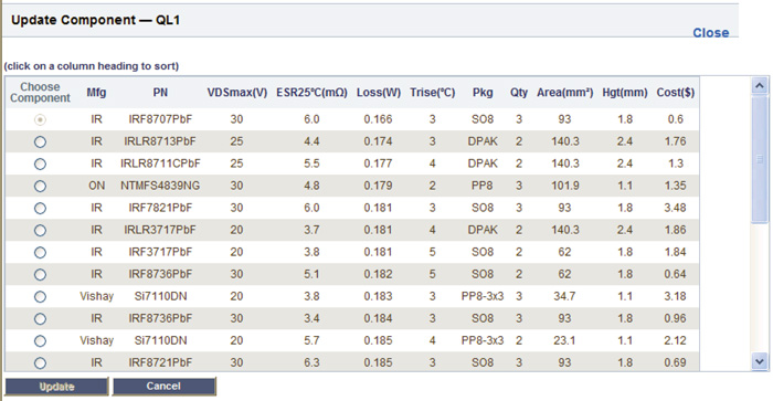

  接下来是“材料清单”。其中可能有多个元件可以编辑,其项目编号显示为橙色。点击项目编号可以看到一个列表,它包括符合相关要求,可用于设计的其它元件。列标题因元件类型而异。典型标题包括制造商、产品型号、功耗 (W)、面积(mm2)、高度 (mm)、成本 ($),以及反映元件特征及其在电路中如何工作的其它特性。这样,用户可以继续权衡性能、尺寸和成本,以便全面定制设计。每列都可以排序,从而清楚显示更改元件的量化得失。如果选择新元件,ADIsimPower 将利用所选元件重新设计,确保仍能满足所有要求。

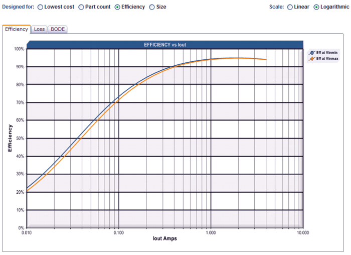

  材料清单之后是“图形”部分,可能包括效率图、损耗图和闭环传递函数(波特图),所有图形都会显示最低输入电压和最高输入电压两种情况。效率和损耗曲线对应于许多高损耗参数取最差情况值时的损耗。这种最差情况分析一般贯穿于整个ADIsimPower 设计流程。其目的是让用户确信:该工具所提供的设计稳定可靠,能适应所有元件误差、环境温度范围和其它电路变化。这款工具所提供的设计远远超出了基本解决方案的范畴。
  在“查看解决方案详情”阶段,每部分的上方均为各种设计标准(最低成本、元件数量、功效和尺寸)的单选按钮。如果选择新的单选按钮,该工具将根据新的设计标准完全重新设计电路,先前所做的所有 BOM 更改也将作废。确定最终设计之后,请点击“构建此解决方案!”。
