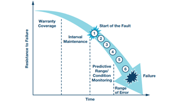

  一般来说,从逻辑上讲,越早进行维护就越好。但是,为了优化运行和维护成本或完全实现最大设施效率,需要熟悉机器属性的专家的知识。在电机分析中,这些专家主要来自轴承/润滑领域,经验表明这是最薄弱的环节。专家们最终决定相对于实际生命周期(参见图1)偏离正常状态是否应该导致修复甚至更换。

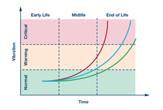

  图1.机器的生命周期。因此,仍未使用的机器最初处于所谓的保修阶段。可能无法排除生命周期早期阶段的失败,但这种情况相对较少,通常可以追溯到生产故障。只有在间隔维护的后续阶段才能开始由经过适当培训的服务人员进行有针对性的干预。它们包括在特定时间或在指定的使用时间之后独立于机器状况执行的例行维护,例如换油时的情况。这里间隔之间的失败概率也很低。随着机器寿命的增加,达到了状态监测阶段。从这一点开始,应该预期出现故障。图1显示了以下六个变化,从超声波范围内的变化水平开始(1),然后是振动(2)。通过润滑剂(3)的分析或通过温度的轻微升高(4),可以在以可感知的噪声(5)或热量产生(6)的形式发生实际故障之前检测到未决故障的第一迹象。振动通常用于识别老化。三台相同机器在其生命周期内的振动模式如图2所示。在初始阶段,所有机器都处于正常范围内。然而,从中年开始,振动根据负载或多或少地快速增加,然后指数地增加到寿命结束时的临界范围。一旦机器达到临界范围,就必须立即做出反应。通过润滑剂(3)的分析或通过温度的轻微升高(4),可以在以可感知的噪声(5)或热量产生(6)的形式发生实际故障之前检测到未决故障的第一迹象。振动通常用于识别老化。三台相同机器在其生命周期内的振动模式如图2所示。在初始阶段,所有机器都处于正常范围内。然而,从中年开始,振动根据负载或多或少地快速增加,然后指数地增加到寿命结束时的临界范围。一旦机器达到临界范围,就必须立即做出反应。通过润滑剂(3)的分析或通过温度的轻微升高(4),可以在以可感知的噪声(5)或热量产生(6)的形式发生实际故障之前检测到未决故障的第一迹象。振动通常用于识别老化。三台相同机器在其生命周期内的振动模式如图2所示。在初始阶段,所有机器都处于正常范围内。然而,从中年开始,振动根据负载或多或少地快速增加,然后指数地增加到寿命结束时的临界范围。一旦机器达到临界范围,就必须立即做出反应。振动通常用于识别老化。三台相同机器在其生命周期内的振动模式如图2所示。在初始阶段,所有机器都处于正常范围内。然而,从中年开始,振动根据负载或多或少地快速增加,然后指数地增加到寿命结束时的临界范围。一旦机器达到临界范围,就必须立即做出反应。振动通常用于识别老化。三台相同机器在其生命周期内的振动模式如图2所示。在初始阶段,所有机器都处于正常范围内。然而,从中年开始,振动根据负载或多或少地快速增加,然后指数地增加到寿命结束时的临界范围。一旦机器达到临界范围,就必须立即做出反应。

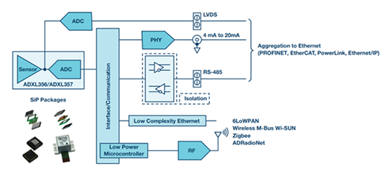

  为了能够广泛使用振动传感器进行状态监测,有两个因素非常重要:低成本和小尺寸。在以前经常使用压电传感器的地方,如今越来越多地使用基于MEMS的加速度计。它们具有更高的分辨率,出色的漂移和灵敏度特性以及更好的信噪比,并且能够检测几乎低至直流范围的极低频振动。它们还非常省电,这也是电池供电无线监控系统的理想选择。与压电传感器相比的另一个优点是可以将整个系统集成在一个外壳(系统级封装)中。这些所谓的SiP解决方案正在通过整合其他重要功能而不断发展,形成智能系统:
  集成的保护功能很重要,因为作用在传感器元件上的过大的力通常会导致传感器损坏甚至破坏。通过关闭其内部时钟并因此保护传感器元件,对可能的超范围的集成检测提供警告或停用陀螺仪中的传感器元件。SiP解决方案如图3所示。
  图3.封装的MEMS系统(左侧)。随着CBM领域的需求增加,对传感器的需求也在增加。对于有用的CBM,有关传感器测量范围(满量程范围或简称FSR)的要求已经部分大于±50 g。
